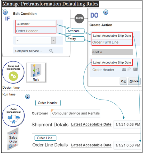

ビジネス・ルールの様々なソースから属性を参照できます。
たとえば:
数字の意味
  1. 条件は、オーダー・ヘッダー・エンティティのCustomer属性など、エンティティに存在する属性を参照します。
    If the Customer attribute in the Order Header entity equals Computer Service and Rentals
  2. 処理は属性およびエンティティを参照します。
    Set the Latest Acceptable Ship Date attribute in the Order Fulfill Line entity to the same value that the Latest Acceptable Ship Date attribute in the Order Header entity contains.
  3. オーダー管理では、実行時にルールが適用されます。 これが疑似コードです。
    The Customer attribute in the Order Header entity equals Computer Service and Rentals, and the Latest Acceptable Ship Date attribute in the Order Header entity contains 1/1/21 6:58 PM, so set the Latest Acceptable Ship Date attribute in the Order Fulfill Line entity to 1/1/21 6:58 PM.

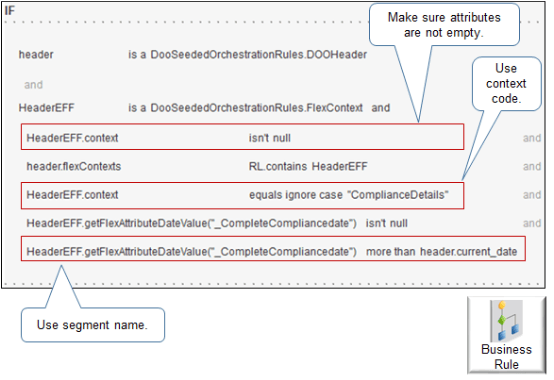

Visual Information Builderで拡張可能フレックスフィールドを参照する際のガイドラインの適用:
  • コンテキストで空の値を調べる必要はありません。
  • ルールでは、セグメントの空の値を調べる必要があります。
  • Visual Information BuilderまたはOracle Business Rulesのどちらを使用するかに関係なく、「拡張可能フレックスフィールド属性の公開」スケジュール済プロセスを実行します。 このスケジュール済プロセスにより、ルール定義が更新されます。 新しい拡張可能フレックスフィールドを設定したり、既存の拡張可能フレックスフィールドを変更するたびに、ルール・エディタで表示して使用できるよう、このフレックスフィールドを実行する必要があります。
Oracle Business Rulesで拡張可能フレックスフィールドを参照する際のガイドラインの適用:
Oracle Business Rulesの拡張可能フレックスフィールドを参照する場合のガイドライン
ノート
  • isn't nullを使用して、ルールが参照する属性またはオブジェクト(セグメントやコンテキストなど)の値が空でないことを確認します。 ルールが空の属性を参照しているが、値に依存している場合、予測できない結果で失敗する可能性があります。
  • HeaderEFF.contextなどのコンテキスト・コードを参照します。
  • HeaderEFF.getFlexAttributeDateValue("_CompleteCompliancedate")などのセグメント名を参照します。
  • 値セットを参照する場合、Oracle Business RulesはデフォルトでVALUE列を使用します。 値セットの場合:
    • 「IDの値を含む」。 エディタではIDが使用されるため、IDを使用するようにルールを記述する必要があります。
    • 「IDの値が含まれていません」。 エディタは値を使用します。
    たとえば、支払条件を参照するルールを記述する場合は、値セットにIDの値が含まれていることを確認し、ルールでIDを参照する必要があります。

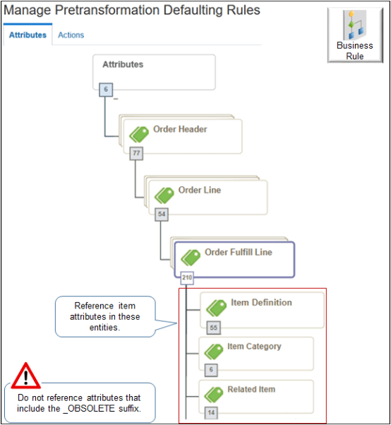

参照品目属性
Visual Information Builderでエンティティのアイテム属性を参照できます。
Visual Information Builderのエンティティでの品目属性の参照
ノート
  • 次のエンティティから品目属性を参照できます。
    • 品目定義
    • 品目カテゴリ
    • 関係品目
  • これらのエンティティは、オーダー履行明細エンティティの子、オーダー明細の孫、オーダー・ヘッダーの孫です。
  • Visual Information BuilderまたはOracle Business Rulesで品目属性を参照できます。
  • 属性名にサフィクス_OBSOLETEで終わる品目属性を参照しないでください。
