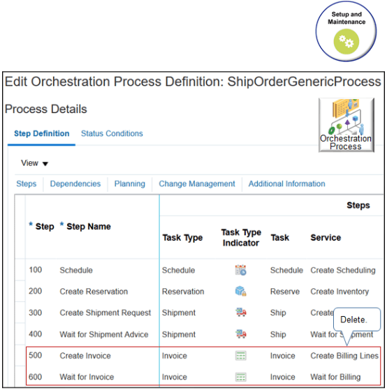

この例では、ShipOrderGenericProcessオーケストレーション・プロセスを変更する必要があり、このプロセスを本番にすでにリリースしたとします。
  1. 「設定および保守」作業領域に移動し、「製造およびサプライ・チェーン資材管理」オファリングの「プロジェクトに対する販売オーダーの処理」オプトイン機能を有効にします。 「Order Managementでのオプト・イン機能」を参照してください。
  2. オーケストレーション・プロセスを変更します。
    • 「Manage Orchestration Process Definitions(オーケストレーション・プロセス定義の管理)」タスクに移動します。
    • 「オーケストレーション・プロセス定義の管理」ページで、ShipOrderGenericProcessを検索し、「処理」>「編集」をクリックします。
    • 「オーケストレーション・プロセス定義の編集」ページで、「処理」>「プロセスの改訂」をクリックします。
    • 「プロセス詳細」領域で、「請求書の作成」ステップと「請求書の待機」ステップを削除します。
      ページ編集オーケストレーション・プロセス定義
    • オーケストレーション・プロセスをデプロイし、「保存してクローズ」をクリックします。
    • 「オーケストレーション・プロセス定義の管理」ページで、「取消」をクリックします。
