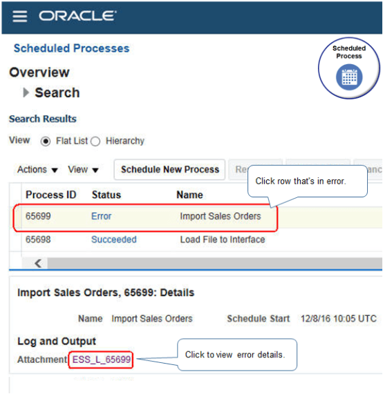

スケジュール済プロセス
「販売オーダーのインポート」スケジュール済プロセスを実行し、実行が終了し、ステータス・エラーがレポートされるとします。
たとえば:
スケジュール済プロセス販売オーダーのインポート。
ノート
  1. 「スケジュール済プロセス」ページの検索結果で、エラーの「行」をクリックします。
  2. ログおよび出力領域のアタッチメントの横にある「リンク」をクリックします。
  3. 添付ファイルを開き、エラー・メッセージを確認します。
たとえば:
Request Id: 65735
Batch Name: 10810
Source System: null
Order Number: null
Allow Auto Purge: Y
