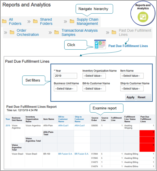

試す:
  1. 「レポートおよび分析」作業領域に移動します。
  2. レポートおよびアナリティクス・ページで、「すべてのフォルダ」>「共有フォルダ」をクリックします。
  3. 「サプライ・チェーン管理」>「オーダー・オーケストレーション」>「トランザクション分析サンプル」>「納期超過履行明細」をクリックし、「遅延履行明細」リンクをクリックします。
  4. レポートが作成されるまで待機してから、レポート出力を確認します。
  5. 検索パラメータを変更してレポートをフィルタし、結果を確認します。
    たとえば、請求先顧客名に値を設定し、「適用」をクリックします。

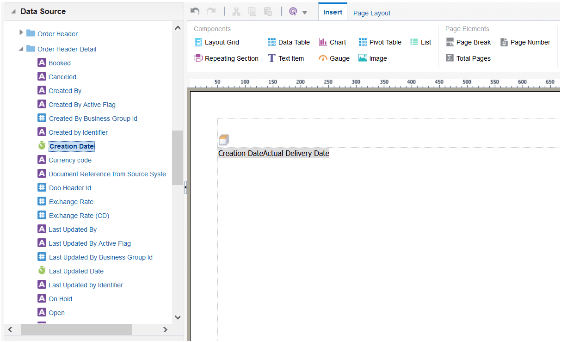

  6. 「自分のリアルタイム履行レポート」ページで、「ヘッダーとフッター、縦長」をクリックします。
  7. 各要素をデータ・ソース・ツリーからエディタにドラッグ・アンド・ドロップします。
    • データ・ソース・ツリーで、「オーダー・ヘッダー詳細」を展開し、ツリーからエディタに「作成日」をドラッグ・アンド・ドロップします。
    • データ・ソース・ツリーで、「履行明細詳細」を展開し、ツリーからエディタに「実績搬送日」をドラッグ・アンド・ドロップします。
    エディタがこのレイアウトに類似するまで続行します。
