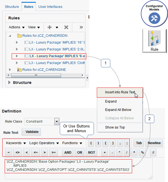

ルール・エディタを使用すると、ルールを作成する際に柔軟性が大幅に向上します。 様々なボタン、メニューおよび処理を使用してルール・テキストを作成することも、「ルール・テキスト」ウィンドウにコードを手動で入力することもできます。
たとえば、ノードを右クリックして「ルール・テキストに挿入」をクリックすると、構文的に正しいコードがエディタによってルール・テキストに自動的に追加されます。

メニューを使用して、ルール・テキストにCDL構文を挿入します。
メニューを使用すると、正しい構文を持つ要素のみを挿入できます。
5
「構造」領域を使用して、モデル上のノードを参照します。
各CDL文は、モデルのノードの1つを参照できます。 参照が構文的に正しいことを確認するには、「構造」領域を使用してノードを検索して選択し、「ルール・テキストに挿入」をクリックします。
