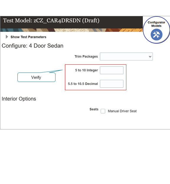

  8. 「テスト・モデル」をクリックして、新しい機能を確認します。8. Test Modelをクリックして、新しい機能を確認します。
  9. フロア・マット整数機能に0から4の値を持つ整数のみを入力できることを確認します。
  10. カーペット深さ機能で、0.25から0.75の範囲の10進数を入力できることを確認します。
