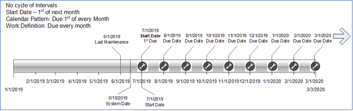

例1: メンテナンスの期限は毎月1日であり、間隔のサイクルはありません。 メンテナンスは、6月1日に(この新しいプログラムを開始する前に)資産に対して最後に完了し、次の期限は7月1日です。 この例では、最初の期日は、過去の最終完了保守日からではなく、開始日から始まります。
  • 開始日を翌月の初日より前に6月23日に設定すると、初日/次期が7月1日となり、その時点から毎月期限が切れます。
サイクル間隔と開始日の例1

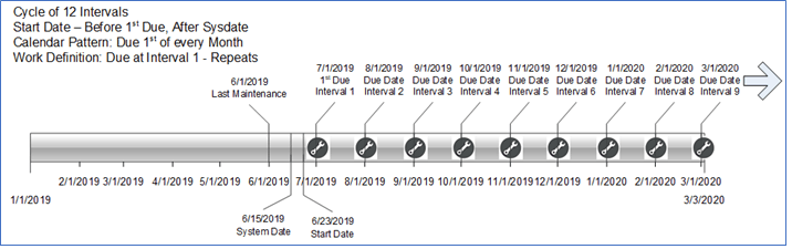

例2: メンテナンスの期限は、12の間隔のサイクルで毎月初めです。 これは例1と同じで、繰返し間隔を使用するのみで、作業定義は間隔ごとに期限が切れます。 メンテナンスは、6月1日に(この新しいプログラムを開始する前に)資産に対して最後に完了し、次の期限は7月1日です。 この例では、間隔は、過去の最終完了保守日および間隔からではなく、開始日から開始します。
  • 開始日を翌月の初日より前に6月23日に設定し、毎月の繰返しパターンを設定すると、初日/次の期日が7月1日となり、その時点から毎月期日となります。
サイクル間隔と開始日の例2

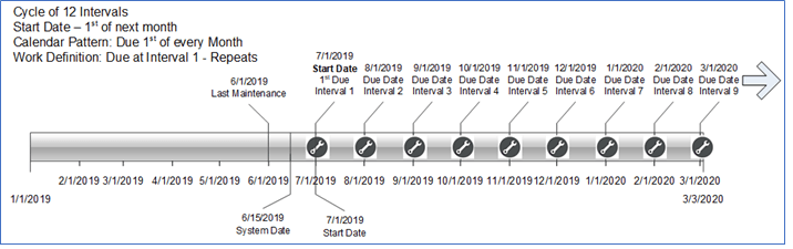

例3: 例2と同じですが、開始日を初回期日および間隔に設定します。
  • 開始日を7月1日に月次繰返しパターンとともに設定すると、最初の/次の期日が間隔1の7月1日となり、その時点から毎月期日となります。 これは例2と同じ動作です。
サイクル間隔と開始日の例-3

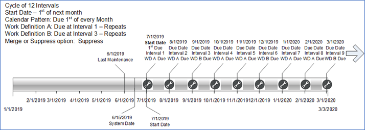

例4: メンテナンスの期限は、12の間隔のサイクルで毎月初めです。 これは例3と似ていますが、異なる間隔で2つの作業定義があります。 それらが重複する場合、ルールは、より低いインターバル作業定義を抑制することです。 メンテナンスは、6月1日に(この新しいプログラムを開始する前に)資産に対して最後に完了し、次の期限は7月1日です。 この例では、間隔は、過去の最終完了保守日および間隔からではなく、開始日から開始します。
サイクル間隔と開始日の例-4

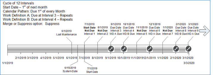

例5: これは例4と同じですが、異なる間隔で2つの作業定義があります。 それらが重複する場合、ルールはすべての作業定義をマージすることです。 メンテナンスは、6月1日に(この新しいプログラムを開始する前に)資産に対して最後に完了し、次の期限は7月1日です。 この例では、間隔は、過去の最終完了保守日および間隔からではなく、開始日から開始します。
サイクル間隔と開始日の例-5

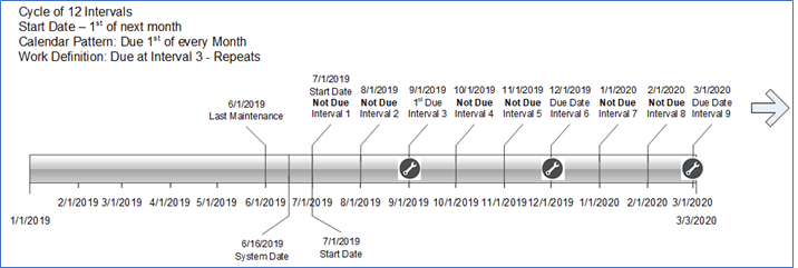

例6: メンテナンスの期限は、12の間隔のサイクルで、最初の数か月です。 期日になると、1つまたは別の作業定義になります。 それらが重複する場合、ルールは、より低いインターバル作業定義を抑制することです。 メンテナンスは、6月1日に(この新しいプログラムを開始する前に)資産のメンテナンスが最後に完了し、次の期限はSept1です。 この例では、間隔は、過去の最終完了保守日および間隔からではなく、開始日から開始します。
  • 開始日を翌月の初日より前に6月23日に設定し、月次繰返しパターンを設定すると、第1/次期が9月1日(間隔3)になり、作業定義が期日になるすべての間隔が期日になります。
  • 間隔1、2、5、7、10および11はスキップされます。 間隔12には、作業定義Bの抑制Aがあります。
サイクル間隔と開始日の例-6

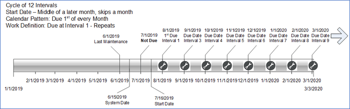

例7: メンテナンスの期限は、12の間隔のサイクルで毎月初めです。 メンテナンスは、6月1日に(この新しいプログラムを開始する前に)資産に対して最後に完了しました。 ただし、8月1日まで期限が切れる必要はありません。 この例では、間隔は7月1日より後の開始日で始まり、過去の最終完了保守日および間隔からではありません。 したがって、7月1日の将来の期日はスキップされます。
  • 開始日を7月1日より後に設定し、8月1日より前に月次繰返しパターンを設定すると、最初の/次の期日が8月1日となり、その時点から毎月期限が切れます。 7月1日は設計によってスキップされます。
サイクル間隔と開始日の例-7

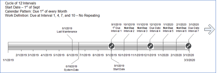

例10: メンテナンスは、12の間隔のサイクルで特定の月の最初の期限です。 1、4、7、および10の間隔で期限が切れます。 メンテナンスは、6月1日に(この新しいプログラムを開始する前に)資産に対して最後に完了し、次の期限は9月1日の間隔1です。 この例では、間隔は、過去の最終完了保守日および間隔からではなく、開始日から開始します。
  • 9月1日がインターバル1の計算を開始するように、開始日を設定する必要があります。 したがって、開始日はシステム日付と9月1日の最初の期日との間に設定できます。
サイクル間隔と開始日の例-10

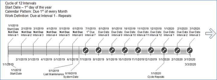

例11: 保守の期限は毎月1「乳房」で、12回のサイクルです。 保守は、6月1日(この新しいプログラムを開始する前)に、間隔番号6で最後に完了しました。 したがって、次の期日は1-Julの特定の間隔#7で行われます。 この例では、最後に完了した保守日および間隔の履歴は使用しませんが、次の期日および間隔を順序付けするために過去の日付の開始日のみに依存します。
  • 間隔6で最後の完了を複製し、間隔7で次の予測を初期化するには、開始日を過去に設定する必要があります。 開始日をJan1に設定すると、最初の期日または次の期日は常にシステム日付以上になるため、サイクルの途中で次の期日に資産を削減できます。 インターバルは過去に計算できますが、最初の期日のみが将来になります。
  • サイクルは2020年1月1日に繰り返され、間隔1で再度開始することに注意してください。
サイクル間隔と開始日の例-11

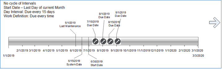

例1: 保守の期限は15日ごとに、間隔のサイクルはありません。 (この新しいプログラムを開始する前に) 6月1日に資産のメンテナンスが最後に完了し、次の期限は7月15日、その後15日ごとになっています。
  • 開始日を6月30日に設定すると、最初の期日= Jul 15が計算されます。 日間隔は、開始日の翌日に計算を開始し、15日増分します。 このようにして、Excelは日付を計算します。
    • 7月1日+ 15日= 7月16日
    • 6月30日+ 15日= Jul 15。
日間隔の例-1

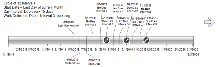

例2: 保守の期限は、サイクルが12回ある特定の間隔です。 日間隔は15日で、期限は3つの間隔(3,6,9,12)ごとです。 メンテナンスは、6月1日に(この新しいプログラムを開始する前に)資産に対して最後に完了し、次の期限は8月15日です。
  • 開始日を6月30日に設定すると、最初の間隔= Jul 15が計算されます。 日間隔は、開始日の翌日に計算を開始し、間隔ごとに15日増分します。
  • 期限は3間隔ごとであるため、最初の支払いは8月15日(間隔3)です。
日間隔の例-2
