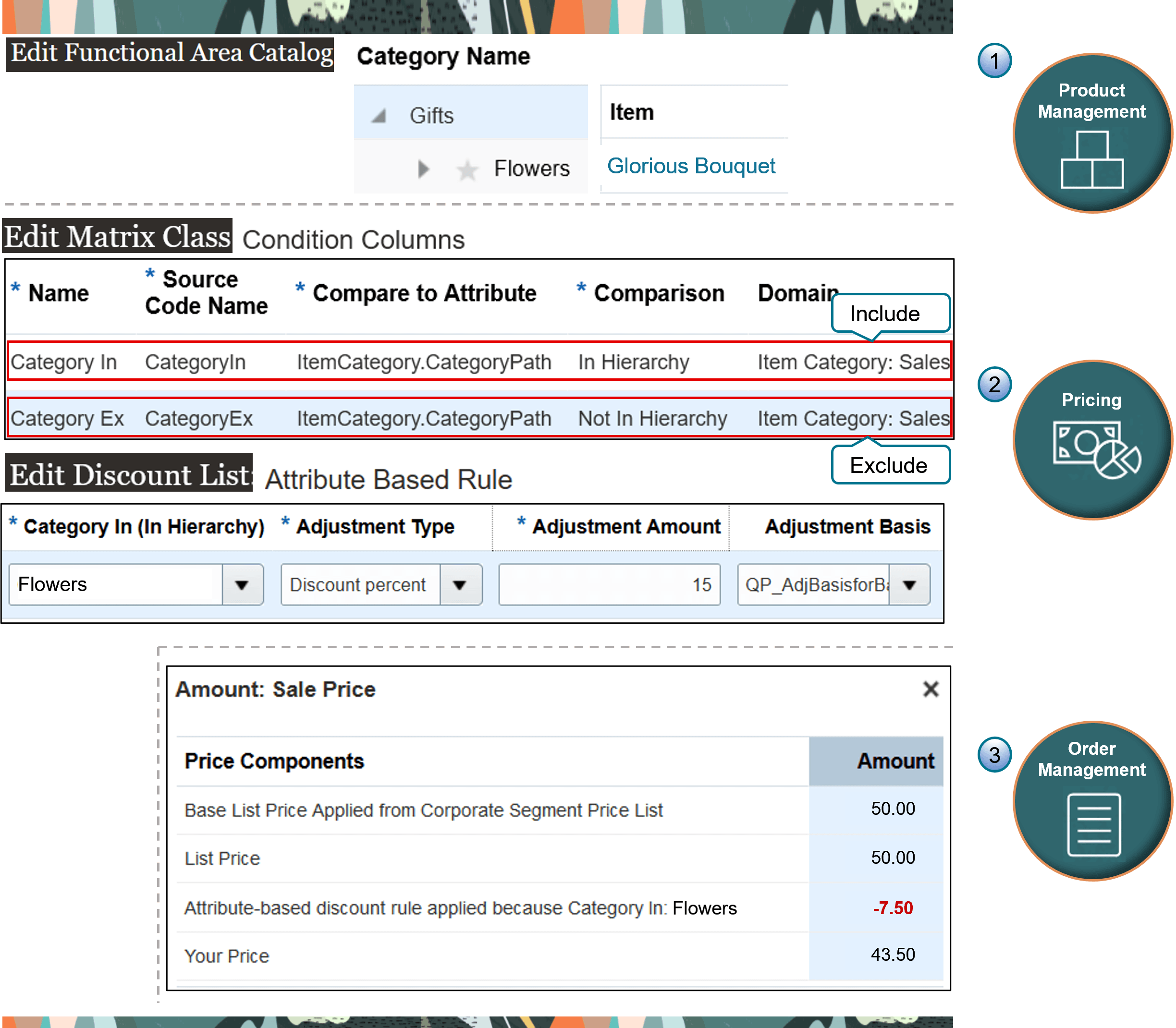

設定のサマリーを次に示します:
カタログ内の1つ以上のカテゴリに従って、価格表または割引リストの価格を調整します。

カタログの管理
  1. 製品の管理に必要な権限でサインインします。
  2. 「製品管理」作業領域に移動し、「タスク」→「カタログの管理」をクリックします。
  3. 「カタログの管理」ページで、「作成」をクリックします。
  4. ダイアログで、値を設定します。
    属性 値
    機能領域
    オーダー・エントリ
    任意の領域を選択できます。
    カタログ名 ギフト
    カタログ・コード ギフト
    説明 自分のギフト・カタログ
    管理レベル
    マスター・レベル
    任意のレベルを選択できます。
    カテゴリ名 花
    カテゴリ・コード 花
    説明 自分のデフォルト・カテゴリ
  5. 「保存して続行」をクリックします。
  6. 「機能領域カタログの編集」ページの「カテゴリ名」で、「ギフト」を展開し、「花」をクリックします。
  7. 「詳細」領域で、「選択して追加」をクリックします。
  8. ダイアログで、Glorious Bouquet品目を検索し、「適用> OK」をクリックします。
  9. 「製品ハブ・スナップショットのリフレッシュ」スケジュール済プロセスを実行します。
  10. サインアウトし、Oracle Order Managementの管理に必要な権限でサインインします。
  11. 「ホーム」→「自分の企業」→「設定および保守」→「タスク」→「検索」→「価格設定パラメータの管理」に移動します。
  12. 「価格設定パラメータの管理」ページで、「名前」列に「製品カタログ」がある「行」をクリックします。
  13. 「製品カタログ」領域で、「行の追加」をクリックし、ギフト・カタログを追加して、「保存してクローズ」をクリックします。
マトリックス区分の管理
  1. サインアウトし、価格設定の管理に必要な権限でサインインします。
  2. ホーム> Order Management >価格設定管理>マトリックス区分の管理に進みます。
  3. 「マトリックス区分の管理」ページで、「価格設定条件調整」をクリックします。
  4. 「マトリックス区分の編集」ページで、品目を調整に含めるために使用する条件を作成します。
    • 「条件列」領域で、「処理」→「行の追加」をクリックし、値を設定します。
      属性 値
      名前 Category In
      ソース・コード名 CategoryIn
      比較 In Hierarchy
      属性との比較 ItemCategory.CategoryPath
    • 「保存」をクリックします。
    • 「ドメイン」列で、鉛筆をクリックして値を設定し、「OK」をクリックします。
      属性 値
      ドメイン・タイプ 品目カテゴリ
      カタログ ギフト
    • 「保存」をクリックします。
  5. ここにいる間に、品目を除外するために使用できる条件を追加します。 除外については後で説明します。
      属性 値
      名前 カテゴリEx
      ソース・コード名 CategoryEx
      比較 階層に含まれない
      属性 値
      ドメイン・タイプ 品目カテゴリ
      カタログ ギフト
    • 「保存して閉じる」をクリックします
ルールの作成
  1. 「割引リストの管理」をクリックし、使用するリストを検索して開きます。
  2. Glorious Bouquet品目を割引リストに追加し、「保存」をクリックします。
  3. 「割引リストの編集」ページの「割引ルール」領域で、「処理」>「作成」>「属性ベース・ルール」をクリックします。
  4. 表示されるダイアログで、「オプション条件列の選択」の下で、「カテゴリ・イン(階層内)」にチェック・マークを追加し、OKをクリックします。
  5. 「割引ルールの作成」ダイアログの「属性ベースのルール」領域で、「処理」→「行の追加」をクリックし、値を設定して「OK」をクリックします。
    属性 値
    Category In 花
    調整タイプ 割引率
    調整額 15
    修正基準 QP_AdjBasisforBaseListPrc
  6. 「アクセス・セット」をクリックし、値を設定します。
    属性 値
    セット・コード
    Vision Operations
    この例では、Vision Operationsビジネス・ユニットで販売しているとします。
  7. 「承認>保存してクローズ」をクリックします。
  8. 割引リストを、この品目の価格設定に使用する価格設定戦略に追加します。
作業内容のテスト
  1. 「オーダー管理」作業領域に移動します。
  2. 販売オーダーを作成する手順:
    属性 値
    ビジネス・ユニット Vision Operations
    オーダー・タイプ 標準オーダー
  3. 受注明細で「Glorious Bouquet」品目を検索し、「価格」をクリックします。
  4. 「明細」ダイアログで価格内訳を確認します。 内訳に次の内容が表示されていることを確認します:
    Attribute-based discount rule applied because Category In: Flowers In Hierarchy Flowers
カタログの階層の任意の部分に一致
