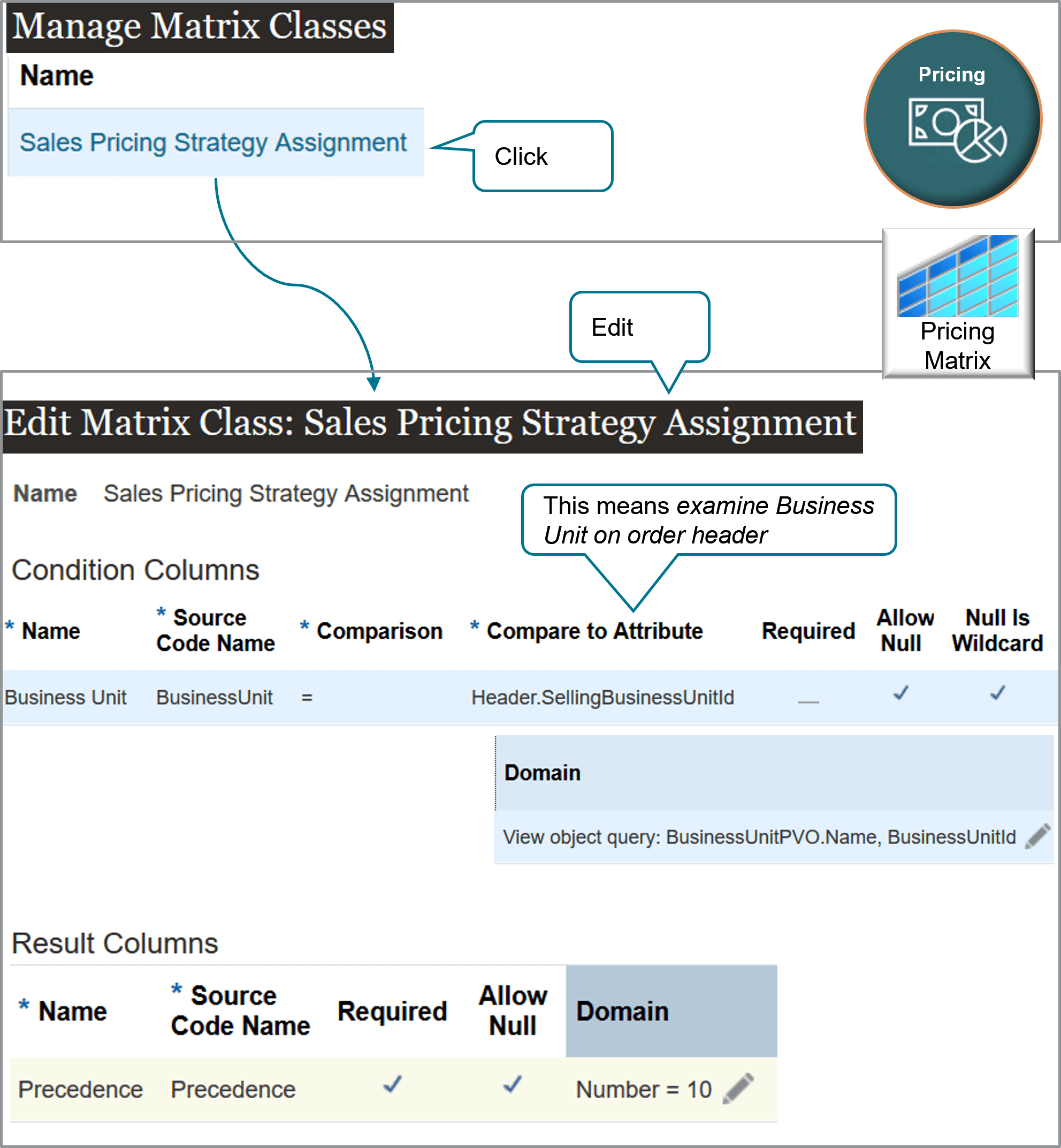

マトリックス・クラスの変更
戦略割当でビジネス・ユニットを設定できるように、マトリックス区分を変更します。
試す:
  1. ホーム> Order Management >価格設定管理>マトリックス区分の管理に進みます。
  2. 「マトリックス区分の管理」ページの名前列で、「販売価格設定戦略割当」をクリックします。
  3. 「マトリックス・クラスの編集」ページの「条件列」領域で、「処理」→「行の追加」をクリックし、値を設定します。
    属性
    名前
    ビジネス・ユニット
    ソース・コード名
    BusinessUnit
    比較
    属性との比較
    Header.SellingBusinessUnitId
    必須
    チェック・マークは含まれません。
    NULLを許可
    チェック・マークが含まれます。
    NULLはワイルドカードです
    チェック・マークが含まれます。
    ドメイン
    鉛筆をクリックし、値を設定します。
    ドメインを設定するには、ドメイン列の「鉛筆」をクリックし、値を設定します。 次の表と同じ順序で設定します。
    順序
    属性
    1
    ドメイン・タイプ
    ビュー・オブジェクト問合せ
    2
    アプリケーション・モジュール
    MatrixDomainAM (oracle.apps.scm.pricing.common.publicModel.applicationModule.MatrixDomain.AM)
    3
    構成
    MatrixDomainAMLocal
    4
    ビュー・オブジェクト
    BusinessUnitPVO
    5
    キー属性
    BusinessUnitId
    6
    表示属性
    名前
    7
    データ型
    数値
    他のすべての属性は空のままにします。 バインド変数を追加しないでください。
  4. 「結果列」領域で、「アクション」→「行の追加」をクリックし、値を設定して、「保存」をクリックします。
    属性
    名前
    優先度
    ソース・コード名
    優先度
    必須
    チェック・マークが含まれます。
    NULLを許可
    チェック・マークが含まれます。
    ドメイン
    数値= 10
    優先順位を数値として設定します。 テキストとして設定しないでください。 100、70、10の値があるとします。 次のように設定した場合:
    • 「テキスト」価格設定では、10、100、70としてソートされ、失敗します。
    • 「数値」価格設定では、予想される昇順(10、70、100)でソートされます。

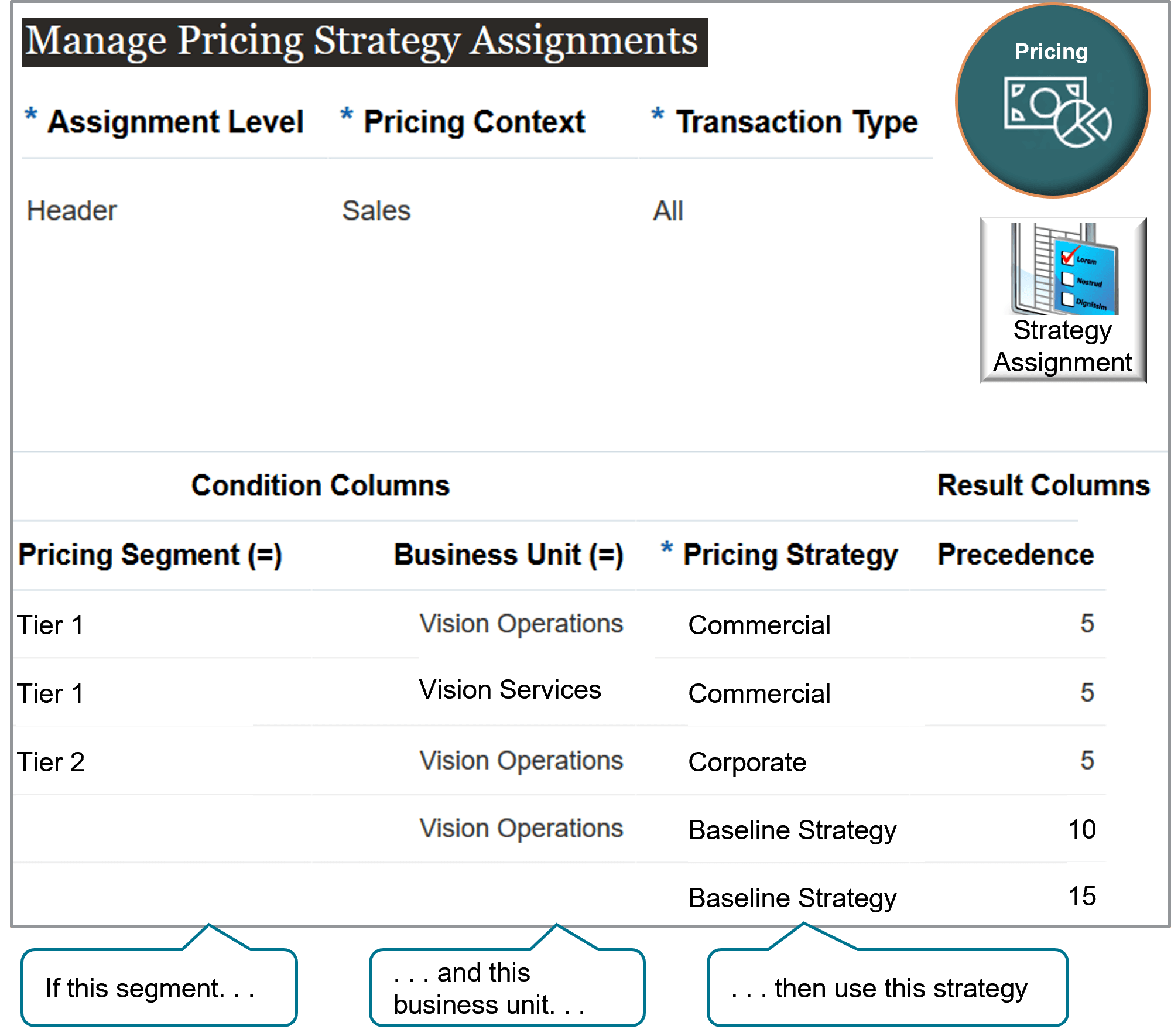

戦略割当の変更
次に、戦略割当を変更します。
戦略割当の変更
試す:
  1. 「タスク」>「価格設定戦略割当の管理」をクリックします。
  2. 「価格設定戦略割当の管理」ページで、「処理」→「行の追加」をクリックし、値を設定して、「保存」をクリックします。
    属性
    割当レベル
    ヘッダー
    価格設定コンテキスト
    Sales
    トランザクション・タイプ
    すべて
  3. 「割当マトリックスの作成」をクリックします。
  4. 「割当マトリックスの作成」ダイアログの「オプション条件列の選択」領域で値を設定し、「OK」をクリックします。
    属性
    価格設定セグメント
    チェック・マークが含まれます。
    ビジネス・ユニット
    チェック・マークが含まれます。
  5. 「価格設定戦略割当ルール」領域で、5行を作成します。
    価格設定セグメント
    ビジネス・ユニット
    価格設定戦略
    優先度
    階層 1
    Vision Operations
    Commercial
    5
    階層 1
    Vision Services
    Commercial
    5
    階層 2
    Vision Operations
    社内
    5
    Vision Operations
    ベースライン戦略
    10
    ベースライン戦略
    15
ノート
  • 価格設定では、マトリックス区分で以前に設定したビュー・オブジェクトを使用して、ビジネス・ユニットの選択に使用する値リストを移入します。 リストには、組織で設定したすべてのビジネス・ユニットが含まれます。
  • 4番目の行には、価格設定セグメントを設定していない条件が取り込まれ、オーダー・ヘッダーのビジネス・ユニットをVision Operationsに設定します。
  • 5番目の行には、価格設定セグメントを設定しておらず、オーダー・ヘッダーのビジネス・ユニットをどの値にも設定していない条件が取り込まれます。
  • ベースライン戦略は、条件が適用されない場合に使用する任意の戦略です。 このようにして、価格設定では引き続き品目の価格を設定でき、エラー状態を回避できます。

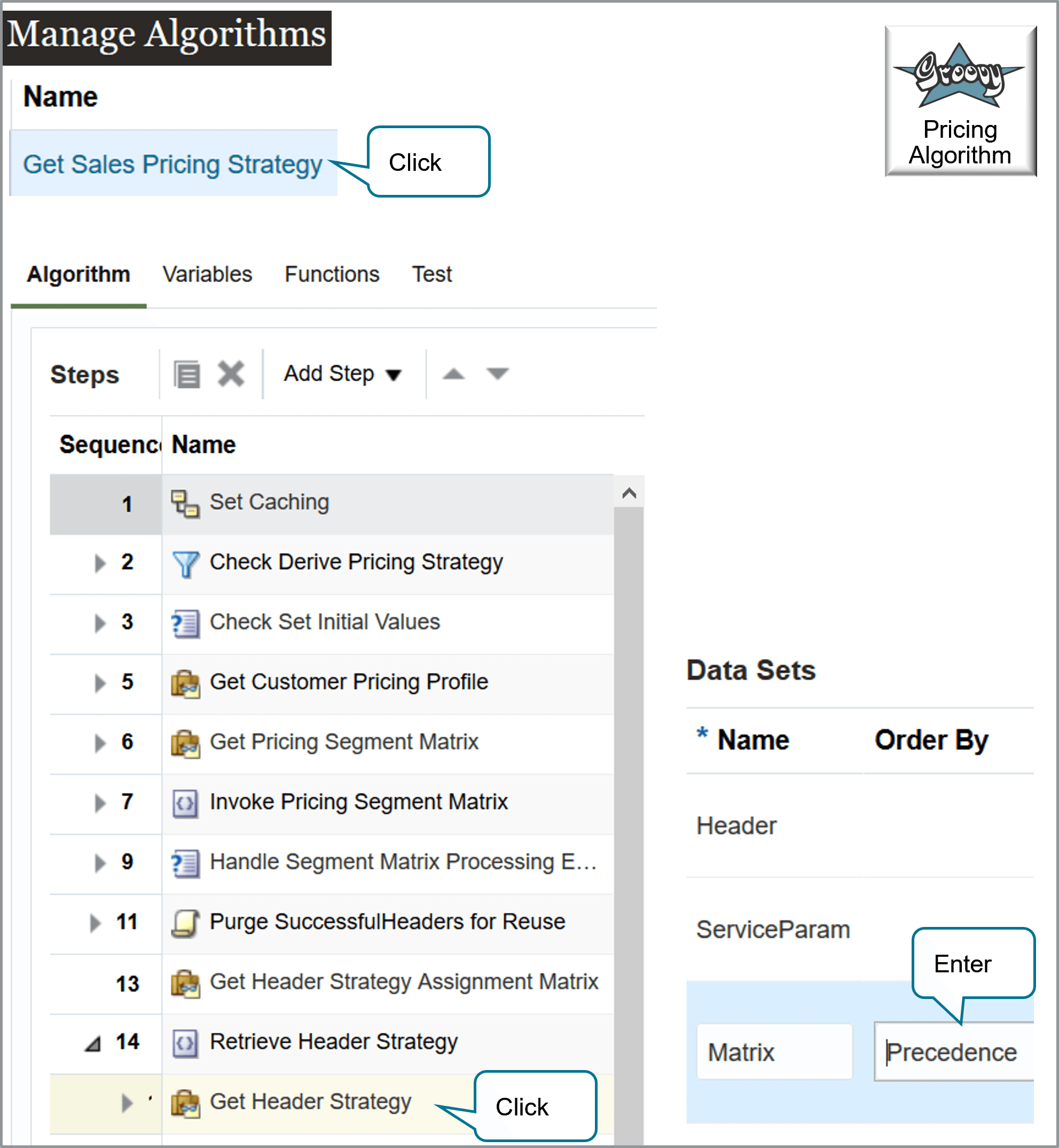

価格設定アルゴリズムの変更
価格設定アルゴリズムを変更して、マトリックスで設定した価格設定優先度に従って、割当マトリックスで設定したルールを確認します。
価格設定アルゴリズムの変更
試す:
  1. 「価格設定構成」で「タスク」>「アルゴリズムの管理」をクリックします。
  2. 「アルゴリズムの管理」ページで、販売価格設定戦略の取得の「名前」列をフィルタします。
  3. 販売価格戦略の取得の公開済バージョンが最も高い「行」をクリックし、「処理」>「バージョンの作成」をクリックします。
  4. 進行中のバージョンが最も高い行の名前列で「リンク」をクリックします。
  5. 「アルゴリズムの編集」ページのアルゴリズム・タブで、ヘッダー戦略の取得ステップを展開し、名前列で「ヘッダー戦略の取得」をクリックします。
  6. 「データ・セット」領域の「名前」列に「マトリックス」を含む行で、値を設定します。
    属性
    ソート・キー
    優先度
  7. 「保存して閉じる」をクリックします
  8. 「アルゴリズムの管理」ページで、「処理」>「公開」をクリックします。
