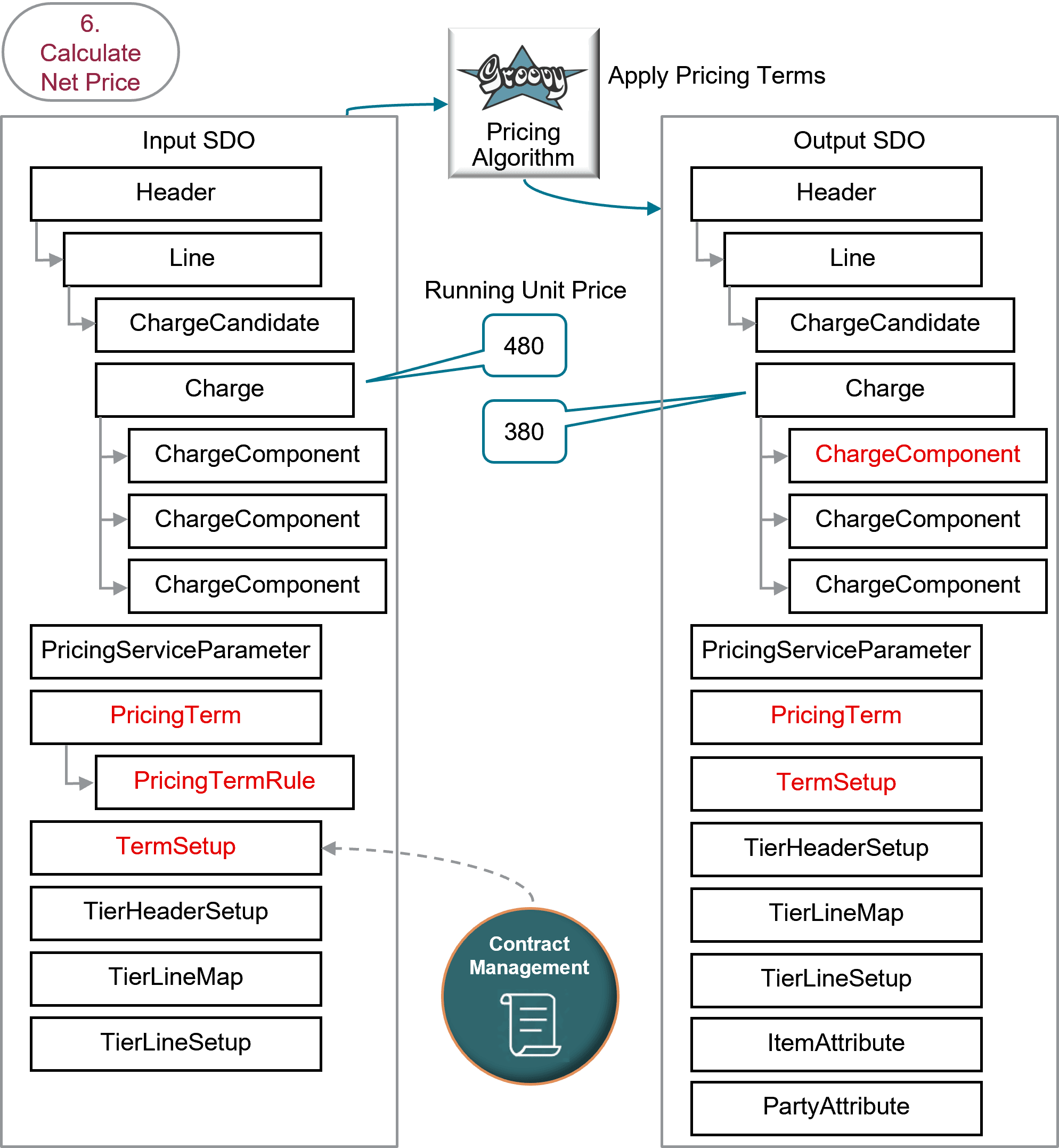

販売契約の価格設定条件の適用
営業基本契約を使用するようにOrder Managementを設定した場合、アルゴリズムは契約を使用して価格設定条件を適用します。
SDOは次のとおりです。
販売契約の価格設定条件の適用
ノート
  • 正価の計算ステップの出力SDOは、入力SDOを提供します。
  • 入力SDOでの実行単価は480です。
  • 価格設定では、価格設定戦略で指定された調整が適用される前に、販売契約からの調整が適用されます。 そのため、このステップは、定価の計算ステップの価格設定戦略からの調整を適用する直前に実行されます。
  • TermSetupエンティティには、Contract Managementの販売契約で指定したルールが含まれます。
  • Order ManagementとContract Managementを使用して、価格を指定する条件(割引など)を含む契約を設定します。 詳細は、「Order Managementでの営業基本契約の設定の概要」を参照してください。
  • 出力SDOでの実行単価は、480から100の割引を引いた値引は380です。
「価格設定条件の適用」アルゴリズムの動作は次のとおりです。
  1. 一致する手数料を検索します。
  2. 価格設定基準を取得します。
  3. 簡単な調整を適用します。
  4. 他の調整タイプを処理します。
  5. 階層調整を適用します。
  6. マトリックス調整を適用します。
  7. TermCustomAdjustmentFlag属性を処理します。
  8. 販売契約でエラーを処理します。
フローは定価の計算ステップに似ていますが、営業基本契約で単純なルールまたはマトリックス・ルールのみを使用できる点が異なります。 階層ルールは使用できません。
使用できる機能の詳細は、このトピックの前の「価格設定戦略」の割引の適用の項を参照してください。
