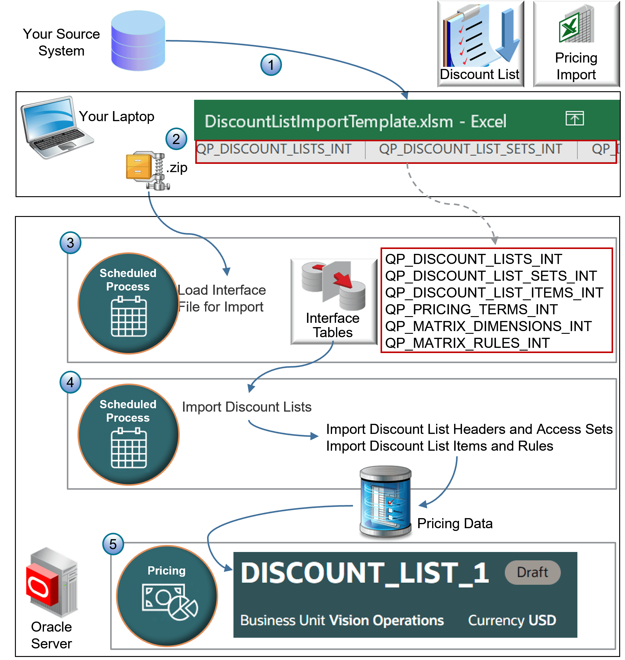

インポート方法の概要を次に示します。
インポート方法のサマリー
DISCOUNT_LIST_1という名前の割引リストをインポートするとします。
  1. 割引リスト・データをソース・システムからDiscountListImportTemplate.xlsm Excelワークブックにコピーします。
  2. zipファイルを作成するには、DiscountListImportTemplate.xlsmの「CSVファイルの生成」をクリックします。
  3. インポート用のインタフェース・ファイルのロード・スケジュール済プロセスを実行します。 「インポート・プロセスのインタフェース・ファイルのロード」を参照してください。
    DiscountListImportTemplateの各ワークシートは、インタフェース表を表します。 たとえば、QP_DISCOUNT_LISTS_INTシートでは、OracleサーバーのQP_DISCOUNT_LISTS_INTインタフェース表で使用される構造と同じ構造が使用されます。 インポート用のインタフェース・ファイルのロード・プロセスでは、zipファイルからインタフェース表にデータがインポートされます。
  4. 「割引リストのインポート」スケジュール済プロセスを実行します。 この親プロセスは、2つの子スケジュール済プロセスを作成します。
    • 割引リスト・ヘッダーおよびアクセス・セットのインポート
    • 割引リスト品目およびルールのインポート
    インタフェース表からOracleデータベースに価格設定データをインポートします。
  5. 価格設定管理作業領域に移動し、インポートを確認します。
    作業領域には、Oracleデータベースからの価格設定データが表示されます。 DISCOUNT_LIST_1には、インポートした子オブジェクト(品目、価格設定条件、価格設定マトリックスなど)が含まれます。

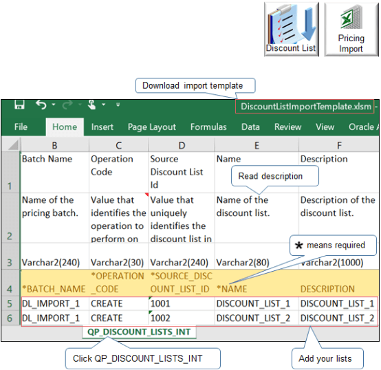

割引リストの追加
割引リストの追加
ノート
  • DiscountListImportTemplate.xlsmテンプレートを使用します。
  • QP_DISCOUNT_LISTS_INTワークシートを使用します。
  • 名前と説明を読み、追加する必要があるデータを明確にします。
  • 割引リストごとに1行追加します。
  • ワークシートにアスタリスク( *)が含まれている場合は、列に値を含める必要があります。 たとえば、インポートする各リストのBATCH_NAME列に値を含める必要があります。
  • 二重アスタリスク( **)は、一連の必須列を示します。 各セットに少なくとも1つの列の値を含める必要があります。 たとえば、テンプレートでは、シートQP_DISCOUNT_LISTS_INTのBUSINESS_UNIT_IDおよびBUSINESS_UNIT_NAMEに二重のアスタリスクを使用して、1つのセットを構成することを示します。 これらの列の少なくとも1つに値を含める必要があります。
  • 値を設定します:
    属性
    値
    バッチ名
    任意の英数字の値を入力します。 インポートでは、入力した値が、インポートするデータの一意の識別子として使用されます。
    このバッチ名は、割引リストのインポート・スケジュール済プロセスを実行するときに選択します。
    バッチは繰り返し再利用できます。
    工程コード
    値を設定します:
    • CREATE. 割引リストの新規レコードを作成します。
    • UPDATE. すでに存在する割引リストを更新します。
    • NO-OP. これは、OPerationがないか、操作を実行しないことを意味します。 これを使用して、別のワークシートとの関係を作成します。
    • たとえば、既存の価格表と、そのリストに対する料金があるとします。 手数料のみを更新する場合は、価格表に対してNo-Opを使用し、手数料に対してUpdateを使用します。
    • 割引リスト・ヘッダーでNO-OPを使用し、リスト内のエンティティでCREATEを使用します。 たとえば、割引リスト1001のQP_DISCOUNT_LISTS_INTワークシートでNO-OPを使用し、割引リスト1001のQP_DISCOUNT_LIST_ITEMS_INTワークシートの品目にCREATEを使用します。
    • 各ワークシートで同じ工程コードのセットを使用します。
    SOURCE_DISCOUNT_LIST_ID
    任意の数値を入力します。
    値がワークシート全体で一意であることを確認してください。
    NAME
    DESCRIPTION
    任意の英数字の値を入力します。
    価格設定管理作業領域にこれらの値が表示されます。

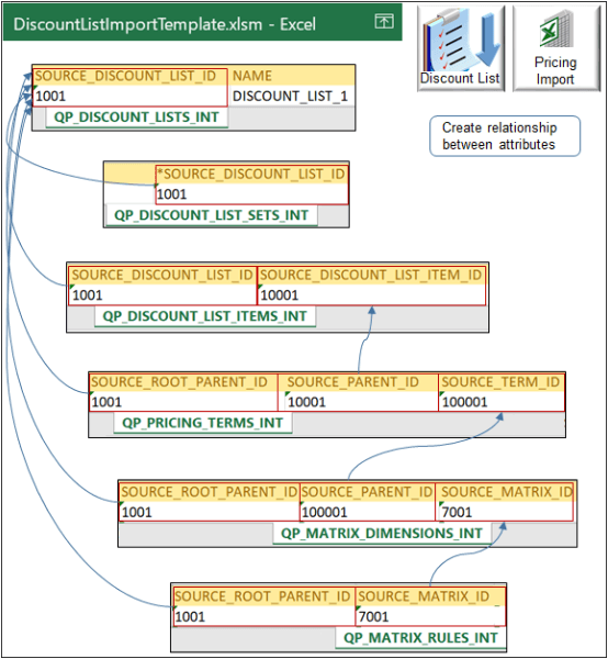

エンティティ間の関係の作成
識別子を使用して、親エンティティと各子エンティティ間の関係を作成します。
ノート
  • QP_DISCOUNT_LISTS_INTワークシートのSOURCE_DISCOUNT_LIST_IDは、他のすべてのエンティティのルート親です。 階層に親、子、孫などの複数のレベルが含まれている場合は、「ルート」という語を使用します。
  • 必要なシートは、QP_DISCOUNT_LISTS_INTのみです。 インポートするデータに応じて、他のシートを使用します。

エンティティ間の関係を作成します。
列の使用
子ワークシート内
参照列:至
親ワークシート内
SOURCE_ROOT_PARENT_ID
たとえば、 1001
QP_MATRIX_RULES_INT
SOURCE_MATRIX_ID
たとえば、 7001
QP_MATRIX_RULES_INT
SOURCE_MATRIX_ID
QP_MATRIX_DIMENSIONS_INT
たとえば、 1001
SOURCE_PARENT_ID
たとえば、 100001
SOURCE_TERM_ID
QP_PRICING_TERMS_INT
たとえば、 1001
SOURCE_PARENT_ID
たとえば、 10001
SOURCE_DISCOUNT_LIST_ITEM_ID
たとえば、 1001
たとえば、 1001
QP_DISCOUNT_LIST_SETS_INT
関係を作成するのは、必要な場合のみです。 たとえば:
行を追加しない場合
次の間に関係を作成しない
QP_MATRIX_RULES_INT
QP_MATRIX_RULES_INTおよびQP_MATRIX_DIMENSIONS_INT
QP_MATRIX_RULES_INTおよびQP_DISCOUNT_LISTS_INT。
QP_MATRIX_DIMENSIONS_INTおよびQP_PRICING_TERMS_INT
QP_MATRIX_DIMENSIONS_INTおよびQP_DISCOUNT_LISTS_INT

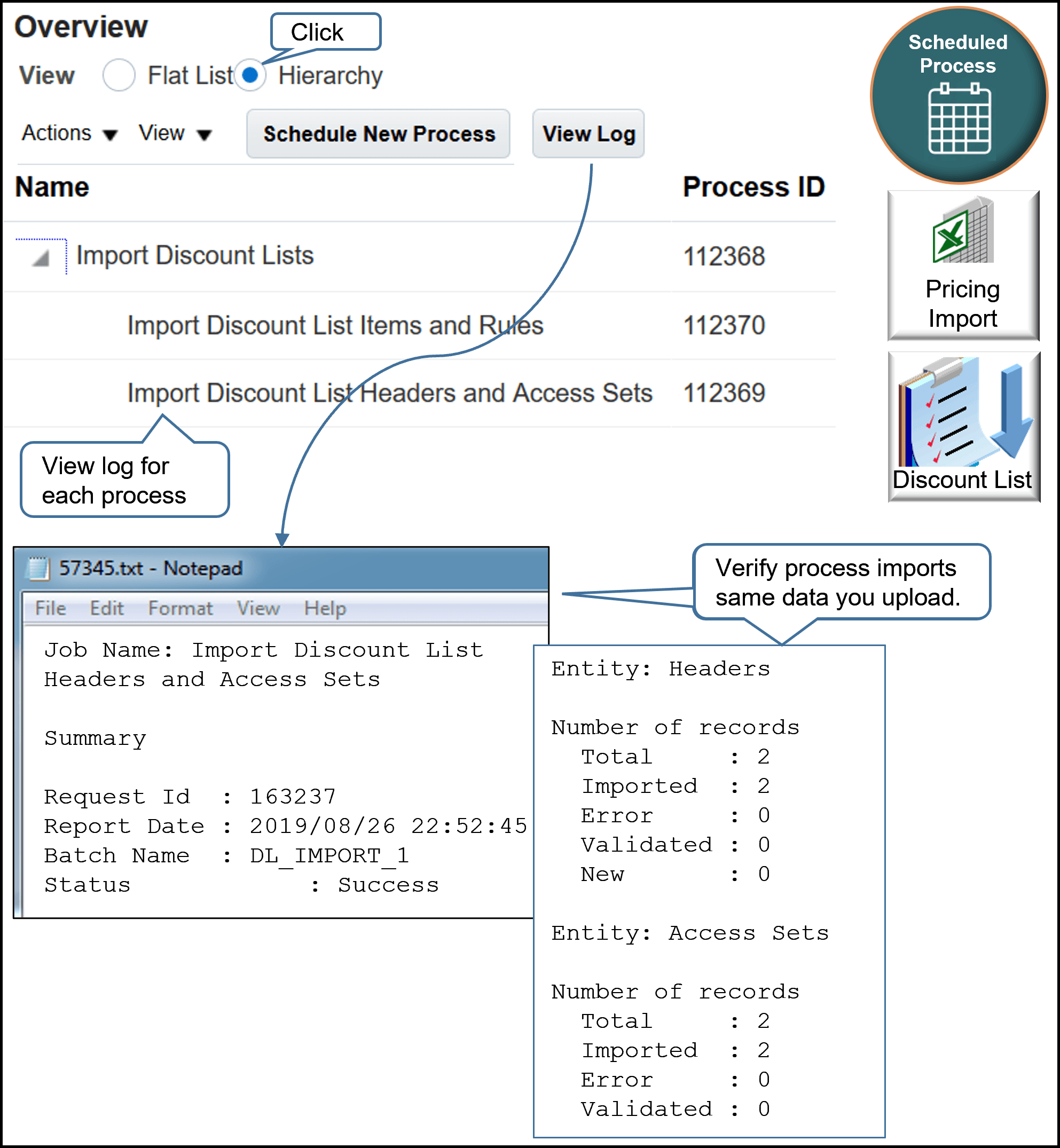

インポートの確認
スケジュール済プロセスが正常に終了したことの確認
ノート
  • スケジュール済プロセスを実行し、「ログの表示」をクリックしてログを調べて、インポートしたレコードを確認します。
  • 階層オプションを選択すると、親と子のビジュアル化に役立ちます。
  • 親の割引リストのインポート・プロセスおよび各子プロセスのログを確認します。
  • スケジュール済プロセスが正常に終了したことを確認します。
    たとえば、10個の割引リストを含む1つのバッチをインポートし、これらの10個のリストに1,000個のアイテムと1,000個の価格設定条件が含まれる場合、親のログには次のような値が含まれている必要があります。
    エンティティ
    値
    ヘッダー
    合計 10
    インポート済10
    品目
    合計 1000
    インポート済1000
    用語
    合計 1000
    インポート済1000
  • プロセスは、UTCタイム・ゾーンを持つデータをサーバーからスタンプします。 タイム・ゾーンは変更できません。
  • このプロセスでは、翻訳に英語が使用されます。 複数の言語は使用できません。
  • ログには、NO-OP操作を含むレコードも含め、インポートするレコードの合計数が含まれます。
  • スケジュール済プロセスのステータスが「エラー」の場合:
    • ステータス列の「エラー」をクリックします。
    • ログおよび出力領域のアタッチメントの横にある「リンク」(ESS_O_112369など)をクリックし、ログを確認します。 「その他」をクリックして、ログおよび詳細な手順を含むテキスト・ファイルを確認します。
    • 親および各子スケジュール済プロセスのログを確認します。 通常、子プロセスのログには、より役立つ詳細が含まれています。

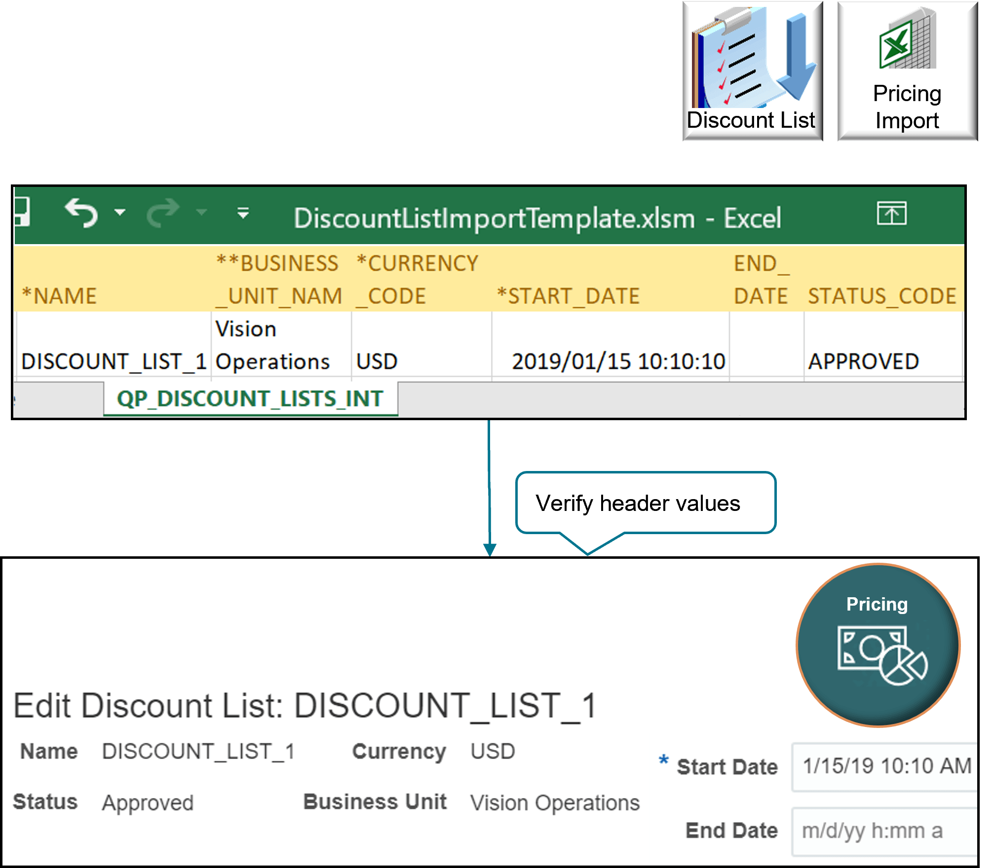

ヘッダー値の検証
ヘッダー値が正常にインポートされたことを確認します。
ヘッダー値を正常にインポートしたことを確認します。
インポートを完了してから、価格設定管理作業領域に移動し、インポートによって名前、ステータス、通貨、ビジネス・ユニット、開始日などの割引リストおよびヘッダー値がQP_DISCOUNT_LISTS_INTワークシートからインポートされたことを確認します。

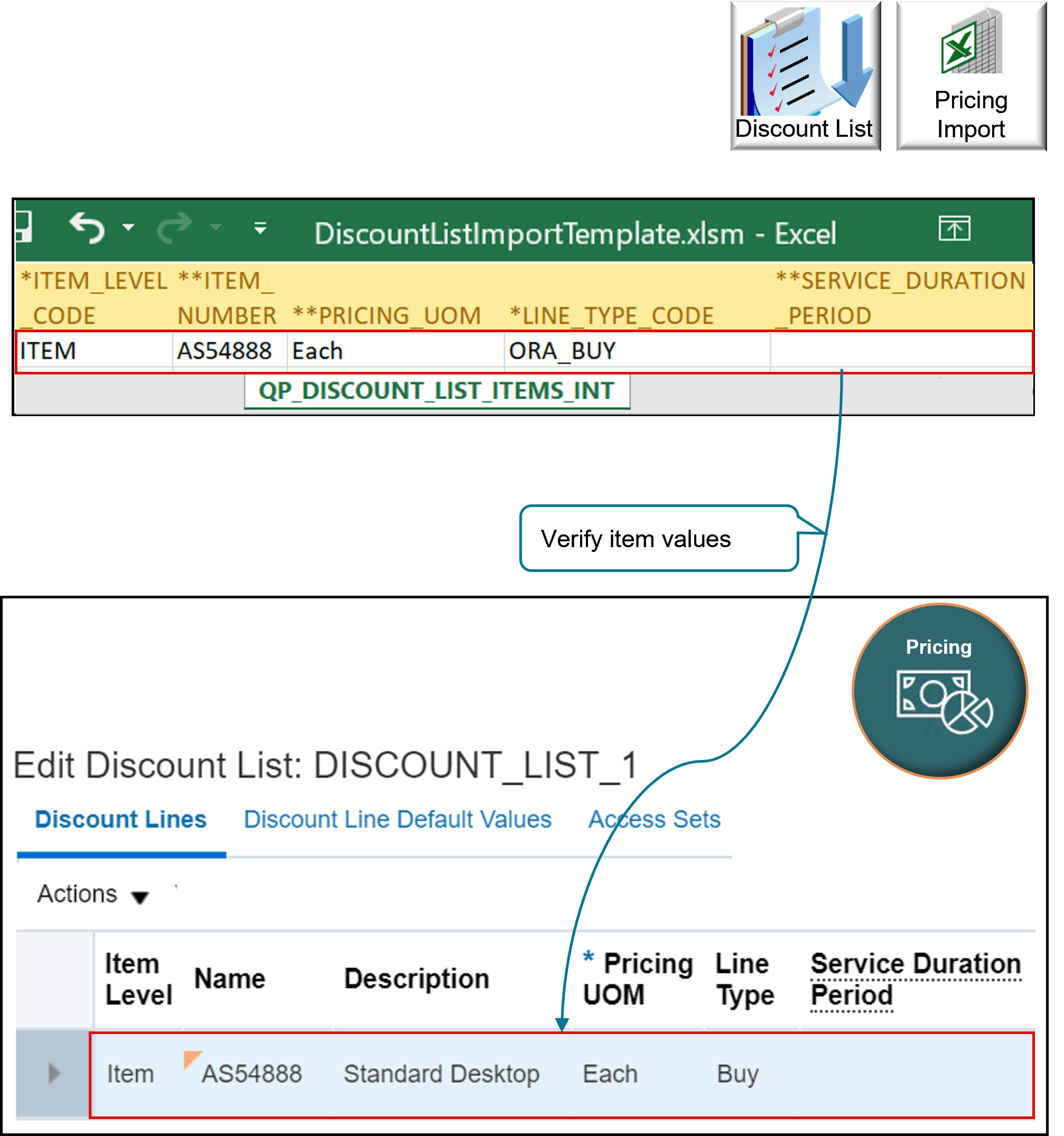

品目を検証
割引明細領域で品目を検索します。
ノート
  • 割引明細領域で品目を検索します。
  • QP_DISCOUNT_LIST_ITEMS_INTワークシートからインポートされた値(品目レベル、名前、価格設定単位、明細タイプなど)がインポートされたことを確認します。
  • 一部の値はインポートされず、かわりに説明などの製品管理から取得されます。
  • 複数の品目をインポートする場合は、各品目を検索して確認します。

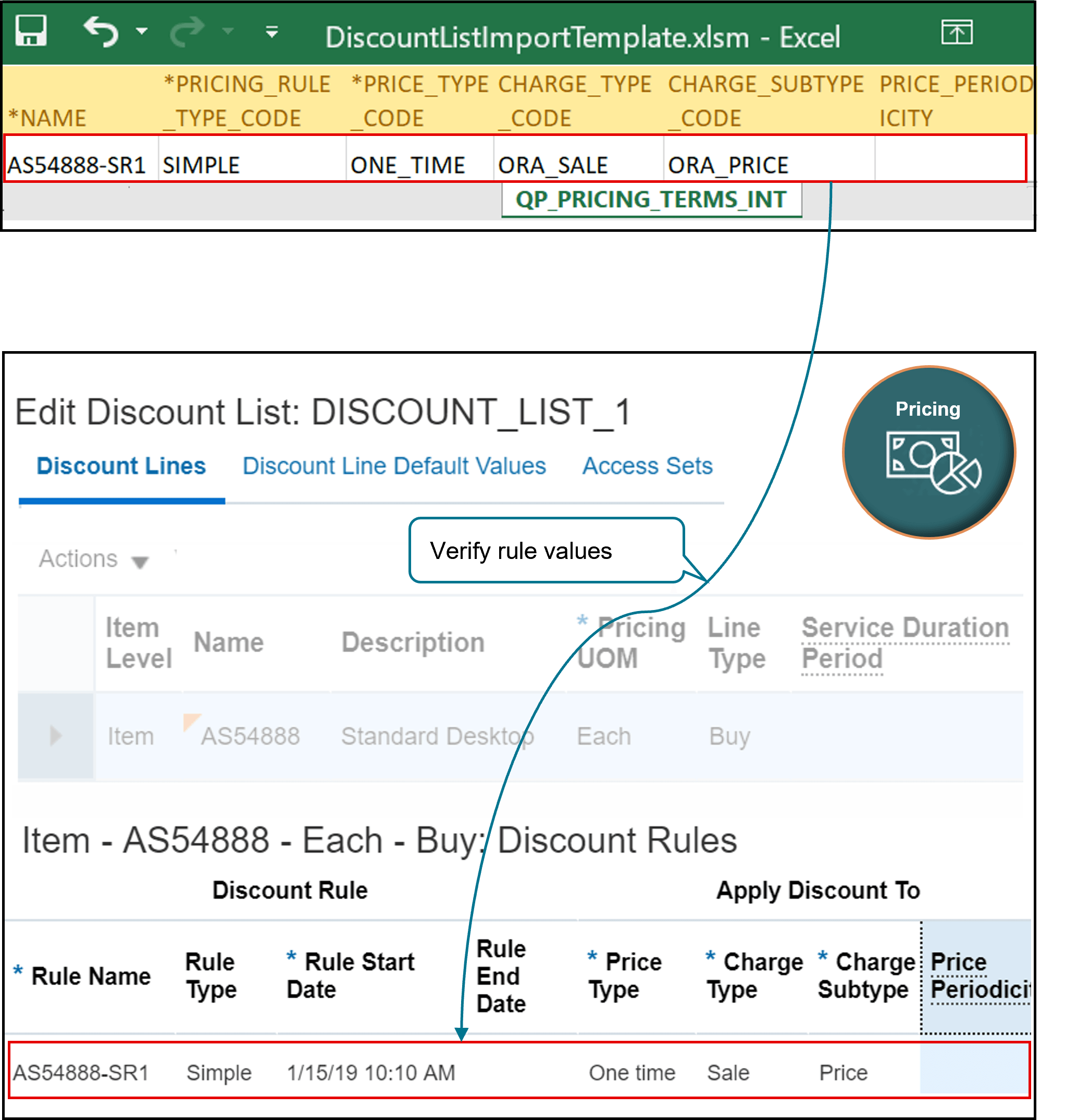

ルールの検証
割引ルール領域でインポートするルールを確認します。
ノート
  • 割引ルール領域でインポートするルールを確認します。
  • QP_PRICING_TERMS_INTワークシートからインポートされた値(ルール名、ルール・タイプ、ルール開始日、価格タイプなど)がインポートされたことを確認します。
  • 複数のルールをインポートする場合は、各ルールを確認します。

UPDATE
1001
DISCOUNT_LIST_1
2020/01/15 10:10:10
置換
DL_IMPORT_2
UPDATE
1001
DISCOUNT_LIST_1
DISCOUNT_LIST_1
204
Vision Operations
USD
2014/01/15 10:10:10
2020/01/15 10:10:10
APPROVED
ノート
  • ビジネス・ユニットなど、更新できない属性があります。
  • 通貨コードは、割引リストに価格設定条件が含まれていない場合にのみ更新できます。
  • ステータス・コードは進行中から承認済に更新できますが、承認済から進行中には更新できません。
更新可能な属性
ワークシート
更新可能な属性
ステータス・コード
通貨コード
開始日
終了日
付加フレックスフィールド
付加フレックスフィールド
価格タイプ
チャージ・タイプ
手数料サブタイプ
価格周期
価格周期コード
修正基準
調整基準ID
調整タイプ
調整額
開始日
終了日
付加フレックスフィールド
QP_MATRIX_RULES_INT
値文字列1から10
開始日
終了日
