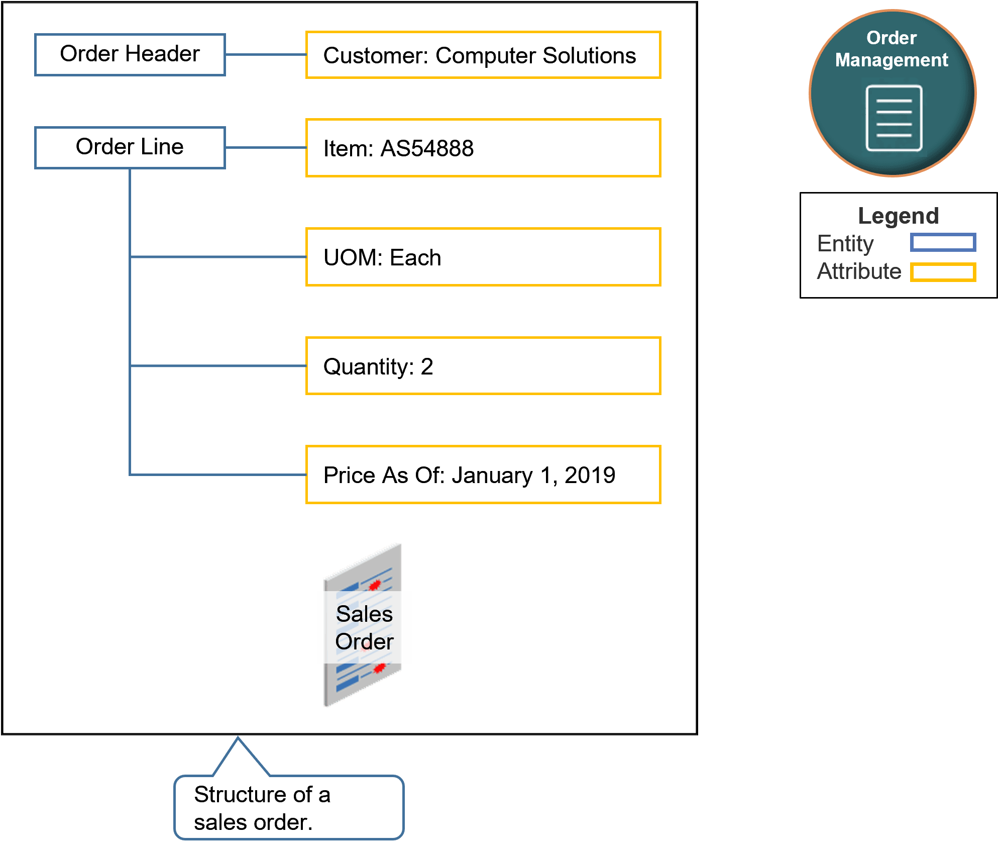

    たとえば、販売オーダーの構造を表すinput SDOを次に示します。
    入力サービス・データ・オブジェクト
    OrderTotalソースは、次のものを使用することを指定します。
    • ヘッダーのヘッダー・エンティティおよび顧客属性。
    • オーダー明細エンティティおよび明細の各種属性(品目、単位など)。
