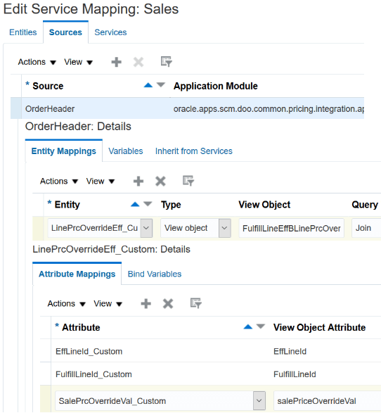

  5. オーダー・ヘッダーのソースを設定します。
    • 「ソース」をクリックし、次の値を含む行をクリックします。
      属性
      値
      ソース
      OrderHeader
    • 「エンティティ・マッピング」タブで、「表示」>「列」をクリックし、結合エンティティおよび結合エンティティ属性にチェック・マークを追加します。
    • 「処理」→「行の追加」をクリックし、値を設定して、「保存」をクリックします。
      属性
      値
      Entity
      LinePrcOverrideEff_Custom
      タイプ
      ビュー・オブジェクト
      ビュー・オブジェクト
      FulfillLineEffBLinePrcOverrideprivateVO
      入力する値が、フレックスフィールド・アーカイブを調べたときに、このトピックで前に確認した値と正確に一致していることを確認してください。 .xml拡張子は含めないでください。
      問合せタイプ
      結合
      問合せ属性
      FulfillLineId
      結合エンティティ
      明細
      別の行をクリックしてからこの行に戻り、結合エンティティ属性を取得して値を移入する必要がある場合があります。
      結合エンティティ属性
      LineId
    • 「詳細」領域LinePrcOverrideEff_Customで属性を追加し、「保存」をクリックします。
      属性
      ビュー・オブジェクト属性
      EffLineId_Custom
      EffLineId
      FulfillLineId_Custom
      FulfillLineId
      SalePrcOverrideVal_Custom
      salePriceOverrideVal
      入力する値が、このトピックで以前に確認したフレックスフィールド・アーカイブの名前のタグViewAttributeで認識した値と正確に一致していることを確認してください。 たとえば、ViewAttribute Name="salePriceOverrideVal"です。
      このステップでは、オーダー入力スペシャリストが価格オーダー処理を使用するか、販売オーダーを保存するときに、Order Managementが価格設定に送信する公開ビュー・オブジェクトから拡張可能フレックスフィールド値を読み取るように価格設定を設定します。
      たとえば:
      Order Managementが価格設定に送信するパブリック・ビュー・オブジェクトから拡張可能フレックスフィールド値を読み取るように価格設定を構成するステップ

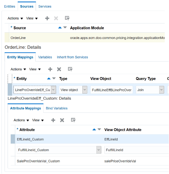

  6. 受注明細のソースを設定します。
    • 「ソース」領域で、値を含む行をクリックします。
      属性
      値
      ソース
      OrderLine
    • 「エンティティ・マッピング」タブで、「アクション」>「行の追加」をクリックし、値を設定して、「保存」をクリックします:
      属性
      値
      Entity
      タイプ
      ビュー・オブジェクト
      ビュー・オブジェクト
      問合せタイプ
      結合
      問合せ属性
      FulfillLineId
      結合エンティティ
      明細
      結合エンティティ属性
      LineId
      このステップでは、パブリック・ビュー・オブジェクトの拡張可能フレックスフィールド属性をマップします。 Order Managementがオーダー明細の明細数量または出荷属性を更新するときに、Order ManagementがPricingに送信するパブリック・ビュー・オブジェクトから拡張可能フレックスフィールド値を読み取るようにPricingを設定します。
    • HeaderPricingEff_Customの「詳細」領域で、属性を追加します。
      属性
      ビュー・オブジェクト属性
      EffLineId_Custom
      EffLineId
      FulfillLineId
      入力する値が、このトピックで以前に調べたフレックスフィールド・アーカイブのViewAttribute名前タグで確認した値と正確に一致していることを確認してください。 たとえば、ViewAttribute Name="salePriceOverrideVal"です。
      このステップでは、Order Managementがオーダー明細の数量属性または出荷属性を更新したときにOrder Managementが価格設定に送信するパブリック・ビュー・オブジェクトから拡張可能フレックスフィールド値を読み取るように価格設定を設定します。
      たとえば:
      Order Managementが受注明細の数量属性または出荷属性を更新するときに、Order Managementが価格設定に送信するパブリック・ビュー・オブジェクトから拡張可能フレックスフィールド値を読み取るように価格設定を構成するステップ

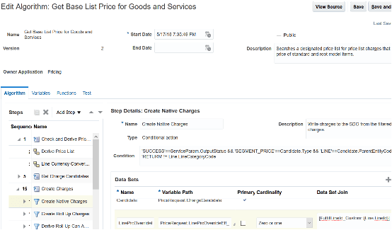

価格設定アルゴリズムの変更
  1. 「価格設定構成」で「タスク」>「アルゴリズムの管理」をクリックします。
  2. 「アルゴリズムの管理」ページで、バージョン1など、この価格設定アルゴリズムの公開済バージョンを選択します。
    属性
    値
    名前
    商品およびサービスの基本定価の取得
  3. 「処理」>「バージョンの作成」をクリックし、ページがバージョン2などの進行中のバージョンが表示されるまで待ちます
  4. 編集のために進行中バージョンを開きます。
  5. 「アルゴリズムの編集」ページのアルゴリズム・タブで、ステップ「手数料の作成」を展開し、ステップ「ネイティブ・チャージの作成」をクリックします。
    このステップは、上書き値を含む拡張可能フレックスフィールドを参照するように変更します。
  6. 「データ・セット」領域で、次のデータ・セットを追加します。
    属性
    値
    名前
    LinePrcOverrideEff
    変数パス
    PriceRequest.LinePrcOverrideEff_Custom
    カーディナリティ
    0または1つ
    データ・セット結合
    [FulfillLineId_Custom: {Line.LineId}]
    たとえば:
    上書き値を含む拡張可能フレックスフィールドを参照するステップ
  7. 「デフォルト処理」領域の「処理」ウィンドウで、次のコードを置き換えます。
    旧コード
    新規コード
    Ch.CurrencyCode = Line.AppliedCurrencyCode
    //Ch.CurrencyCode = Line.AppliedCurrencyCode
    //Base List Price Override
    if (null != LinePrcOverrideEff?.SalePrcOverrideVal_Custom) {
      Ch.CurrencyCode = Header.AppliedCurrencyCode
      Line.AppliedCurrencyCode = Header.AppliedCurrencyCode
      Ch.NeedsCostPlus = false
      //clear out the tier and matrix adjustments
      Candidate.unset('TieredPricingHeaderId')
      Candidate.unset('AttributePricingMatrixId')
    else {
      Ch.NeedsCostPlus = ('COST'==CalculationMethod)
  8. このコードをコメント:
    旧コード
    新規コード
    //Ch.NeedsCostPlus = ('COST'==CalculationMethod)
