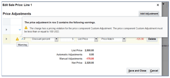

  6. Order Managementでは、価格設定ガイドラインの設定方法に応じて、各違反が警告またはエラーとして表示されます。
    違反を説明する警告
