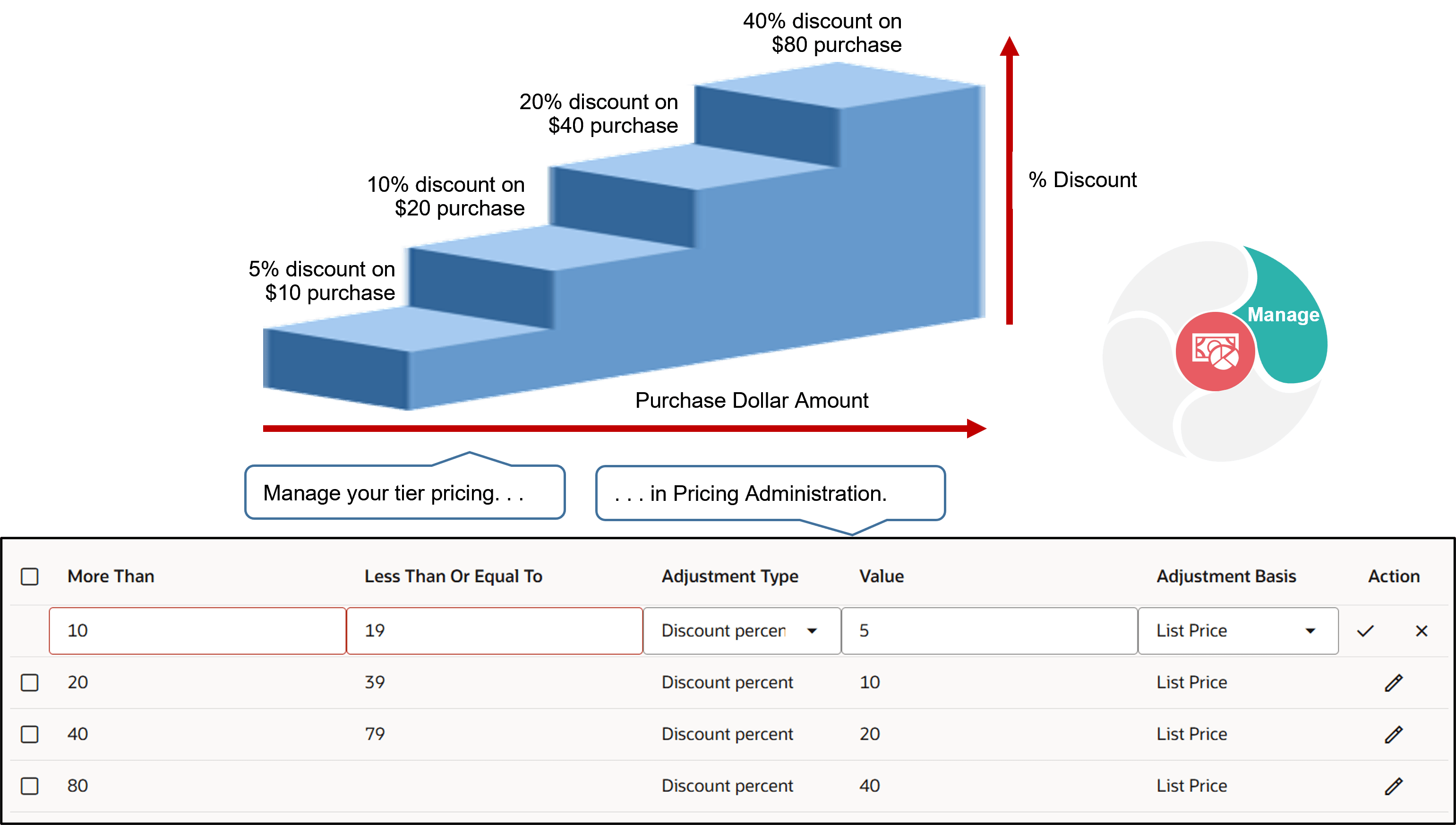

階層価格設定
階層を使用して価格を調整します。
ノート
価格表階層を使用して、基準定価を調整します。
割引リストの階層調整を使用して、定価を調整します。
数量または金額に従って価格表または割引リストを調整します。
オーダー明細または販売オーダー全体の階層を適用します。
最上位階層のみまたはすべての階層にルールを適用します。
割引率、割引額、値上げ率、値上げ額または価格上書きを適用します。
オーダーされた各ユニットまたはユニット・ブロックに価格設定を適用します。
たとえば、価格設定ルールに階層価格設定を追加して、顧客がオーダーする品目数に従って価格を調整します。 顧客が購入した場合:
2台のデスクトップ・コンピュータで、第1層を使用して10%の割引を適用します。
4台のデスクトップ・コンピュータで、第2層を使用して15%の割引を適用します。
