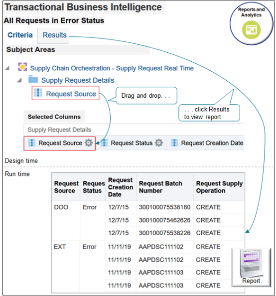

エラー・ステータスの供給要求を表示するレポートが必要であると仮定します。 ソース、ステータス、日付、バッチ番号および工程が必要になります。
エラー・ステータスの供給要求を表示するレポート。
試す:
  1. 「レポートおよび分析」作業領域に移動します。
  2. 「レポートおよび分析」ページで、「カタログの参照」をクリックします。
    Oracle Transactional Business Intelligenceがブラウザの新しいタブで開きます。
  3. 「カタログ」ページで、「新規」→「分析」をクリックします。
  4. 「サブジェクト領域の選択」ダイアログで、下にスクロールしてサブジェクト領域を見つけます。
    • サプライ・チェーン・オーケストレーション供給オーダー・リアルタイム
    • サプライ・チェーン・オーケストレーション供給リクエスト・リアル・タイム
  5. 「サプライ・チェーン・オーケストレーション供給リクエスト・リアル・タイム」をクリックします。
  6. レポートに列を追加します。
    • 無題ページの「サブジェクト領域」領域で、「サプライ・チェーン・オーケストレーション - 供給要求リアルタイム」を展開し、供給要求詳細を展開し、「サブジェクト領域」領域から「要求ソース」をドラッグし、選択された列領域にドロップします。
    • 他のサブジェクト領域についても繰り返します。 ドラッグ・アンド・ドロップすると、「選択された列」領域は次のようになります。
      要求ソース
      要求ステータス
      要求作成日
      要求バッチ番号
      供給の要求操作
    • 「分析の保存」をクリックします。
  7. 列を変更します。 月、日、年が必要なが、時刻ではないとします。
    • 「要求作成日」の横にある歯車をクリックし、「列プロパティ」をクリックします。
    • 「列プロパティ」ダイアログで、「日付書式」をクリックし、デフォルトのデータ書式のオーバーライドにチェック・マークを追加します。
    • m/d/yy,を除く「カスタム日付書式」ウィンドウのすべてのコンテンツを削除し、OKをクリックしてから、「分析の保存」をクリックします。
  8. フィルタを追加します。
    • 「別名保存」ダイアログで、レポートに「All Requests in Error Status」と名前を付け、「OK」をクリックします。
    • 「選択された列」領域で、「要求ステータス」の横にある歯車をクリックし、「フィルタ」をクリックします。
    • 「フィルタ」ダイアログで、値をRequest Status is equal to Errorに設定します。
    • Request Status Codeによるフィルタにチェック・マークがあることを確認し、「OK」」をクリックしてから「分析の保存」をクリックします。
  9. 「結果」をクリックし、結果の構築が終了するまで待ってから結果を確認します。

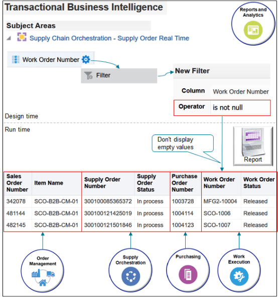

この例は、大量の不要な空の出力を回避するためにデータをフィルタ処理する方法も示しています。 サプライ・チェーンの全体像を必要としますが、販売オーダー、供給オーダー、購買オーダーおよび作業オーダーを含むフローにのみ関心があるとします。 購買オーダー、作業オーダーなどがない多数の行が表示される必要はありません。 データをフィルタ処理できます。
試す:
  1. 「サプライ・チェーン・オーケストレーション供給オーダー・リアルタイム」サブジェクト領域を展開します。
  2. ワーク・オーダーのフィルター:
    • 「選択された列」領域に「作業オーダー番号」サブジェクト領域を追加します。
    • 「選択された列」領域の「作業オーダー番号」の横にある歯車をクリックし、「フィルタ」をクリックします。
    • 「新規フィルタ」ダイアログで、次の値を設定します。
      属性
      作業オーダー番号
      演算子
      nullでない
  3. 「供給オーダー番号」と「購買オーダー番号」にも同様のフィルタを作成します。
この例の動作は次のとおりです。
  • 販売オーダー番号や品目などの販売オーダー・データをオーダー管理から取得します。
  • 供給オーダー番号やステータスなどの供給オーダー・データをサプライ・チェーン・オーケストレーションから取得します。
  • 購買オーダー番号などの購買オーダー・データを購買から取得します。
  • 作業オーダー番号やステータスなどの作業オーダー・データを在庫管理から取得します。

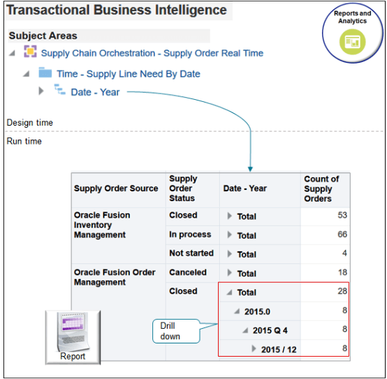

日付に応じた編成
供給オーダーのステータスをソース別にスキャンし、日付別に整理し、日付でドリルダウンする場合、 時間サブジェクト領域を使用します。
  • 時間サプライ・リクエスト作成日
  • 時間供給リクエスト希望入手日
日、週、月または年など、時間(開始日と終了日を含む)に基づいてレポートを編成します。
次に、日付に従って供給オーダーを編成する例を示します。
供給オーダーを日付に基づいて編成する例
試す:
  1. 「サプライ・チェーン・オーケストレーション供給オーダー・リアルタイム」を展開し、「供給オーダー」を展開し、「供給オーダー数」をドラッグ・アンド・ドロップします。
  2. 「サプライ・チェーン・オーケストレーション - 供給オーダー・リアルタイム」で、供給ヘッダー詳細を展開し、「供給オーダー・ソース」「供給オーダー・ステータス」をドラッグ・アンド・ドロップします。
  3. サプライ・チェーン・オーケストレーション中 - 供給オーダー・リアルタイムで、「時間供給リクエスト希望入手日」を展開し、「日付年」をドラッグ・アンド・ドロップします。
  4. 「保存」をクリックし、レポートに「Count of Supply Orders According to Date」という名前を付けます。
  5. 実行時に、「日付年」列を必要なレベルまで、年度から1日まで展開します。

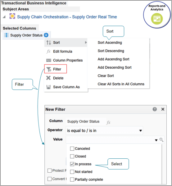

データのフィルタ:
  • データをフィルタ処理するには、「フィルタ」処理を使用します。 様々な演算子から選択し、値を選択します。 値については、ダイアログで簡単に選択できます。 サブジェクト領域に基づいて、選択可能な値がフィルタ処理されます。 たとえば、サブジェクト領域が「供給オーダー・ステータス」の場合、1つ以上のステータスを選択します。
  • 式の編集処理を使用して、結果をフィルタ処理する独自の式を作成します。 式に関数、列、変数、等式などを含めます。
  • レポートの設定やレポートするデータ量によっては、結果の作成に時間がかかる場合があります。 長すぎる場合は、フィルタを追加するか、列を削除します。
  • レポートに追加する各サブジェクト領域がレポート出力に与える影響を考慮します。 たとえば、レポートに供給の要求操作と「品目番号」が含まれる場合、工程と品目番号の間の関係が1対多であるため、出力には工程ごとに複数の品目番号が含まれることがあります。 列間のその他の関係では、ある列に多くの行が含まれ、別の列に1行のみが含まれることがあります。 また、特定の要件にあわせてフィルタおよびソートすることができます。
  • 「品目タイプ」サブジェクト領域を使用すると、構成品目などの品目タイプに応じてフィルタ処理できます。
データのソート:
  • データをソートするには、「ソート」処理を使用します。
  • 列を基準にレポート出力をソートするには、「昇順ソート」または「降順ソート」を使用します。 たとえば、供給の要求操作でソートすると、「取消」工程、「作成」工程、「更新」を含むすべてのレコードがレポートに表示されます。
  • 複数のレベルのソートを追加するには、昇順ソートの追加または降順ソートの追加を使用します。 たとえば、供給の要求操作の昇順でソートし、「要求作成日」に昇順ソートの追加を使用して、工程に応じて、次に各工程内の日付に応じてソートします。
