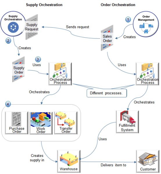

サプライ・チェーン・オーケストレーションおよびオーダー・オーケストレーション
バック・トゥ・バック履行では倉庫で供給の手持が保持されないため、バック・トゥ・バック・フローではサプライ・チェーン・オーケストレーションとオーダー・オーケストレーションが実行されます。 サプライ・チェーン・オーケストレーションは、販売オーダーに必要な商品を倉庫に取得し、オーダー・オーケストレーションによって顧客に出荷します。
販売オーダーで必要とされる商品がサプライ・チェーン・オーケストレーションにより倉庫に取得され、オーダー・オーケストレーションで顧客に出荷されます
サプライ・チェーン・オーケストレーションは、供給を作成して倉庫に入れる方法を調整します。
  • オーダー管理などのアプリケーションがサプライ・チェーン・オーケストレーションに供給要求を送信します。 他のアプリケーションが要求を送信することもできます。 サプライ・チェーン・オーケストレーションは、オーダー管理からの販売オーダーを履行する場合もあればしない場合もあります。
  • サプライ・チェーン・オーケストレーションは供給オーダーを作成します。
  • 供給オーダーでは、オラクル社が供給のオーケストレーションのために最適化したオーケストレーション・プロセスおよびビジネス・ルールが使用されます。
  • これらのプロセスおよびルールにより、倉庫内に供給を作成する購買オーダー、作業オーダーおよび転送オーダーが作成および管理されます。
オーダー・オーケストレーションは、品目を履行して顧客に搬送する方法を編成します。
  • オーダー・オーケストレーションにより、オーダー管理からの販売オーダーが履行されます。
  • オーダー・オーケストレーションでは供給要求は履行されません。 かわりに、供給要求をサプライ・チェーン・オーケストレーションに送信します。
  • オーダー・オーケストレーションでは、オラクル社が履行システムのオーケストレーションのために最適化した一連のオーケストレーション・プロセスが使用されます。
  • 履行システムでは、要求搬送日を満たしつつ最も費用効果の高い方法で、倉庫を使用して品目を顧客に出荷します。

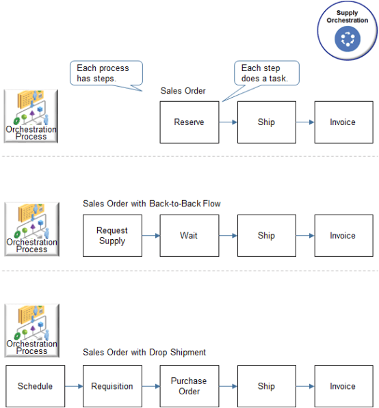

オーケストレーション・プロセスにはステップが含まれ、各ステップではタスクが実行されます。 サプライ・チェーン・オーケストレーションでは、フローに基づいて様々なオーケストレーション・プロセスを使用します:
フロー
ステップ
販売オーダー
必要な前に供給を作成して在庫管理します。
  1. 供給を予約します。 供給はすでに存在するため、フローでは販売オーダーからの需要を満たす十分な供給が予約されます。
  2. 品目を出荷します。
  3. 品目について請求します。
バック・トゥ・バック・フローのある販売オーダー
購入申請書に直接返信して、必要に応じて供給のみを作成します。
  1. 供給を要求します。 バック・トゥ・バックでは供給が在庫に保持されないため、供給を要求する必要があります。
  2. フローで供給が作成されるのを待機します。 通常は、品目を購買、製造または転送し、倉庫に格納し、出荷の準備が整うまでには時間がかかります。
  3. 品目を出荷します。
  4. 品目について請求します。
直接出荷のある販売オーダー
サプライヤからの品目の直接出荷:
  1. 自分が必要とするときにサプライヤが履行できるように品目をスケジュールします。
  2. 購買オーダーが承認されるように、購買依頼を作成します。
  3. 品目をサプライヤから購入できるように購買オーダーを作成します。
  4. サプライヤが品目を出荷します。
  5. 品目について請求します。

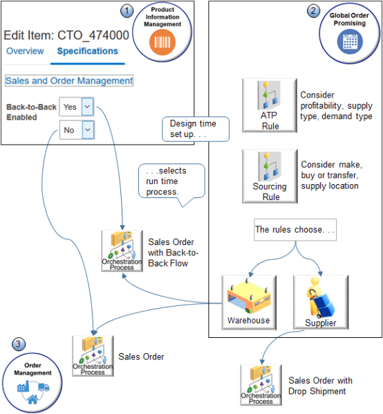

設定によるオーケストレーション・プロセスの選択
設計時に作成する品目およびビジネス・ルールの設定により、実行時に各品目に使用するオーケストレーション・プロセスが選択されます。
設計時に品目およびビジネス・ルールに対して行う設定により、実行時に各品目に対して使用されるオーケストレーション・プロセスが選択されます。
ノート
  1. 「Product Management(製品管理)」作業領域の品目の「Specifications(仕様)」タブの「Sales and Order Management(販売およびオーダー管理)」領域で、「Back-to-Back Enabled(バック・トゥ・バック使用可能)」オプションを設定します。
  2. 「グローバル・オーダー納期回答」作業領域で、有効在庫数量ルールおよびソース・ルールを作成します。 これらのルールにより、サプライ・チェーンおよび履行目標の様々な側面(収益性、有効数量、サプライヤの生産能力、搬送先への距離、購買や製造、転送などのフローのタイプ、および環境固有のその他の側面)に基づいてフローが最適化されます。
    ルールの結果により、直接出荷フローにおいて自分の倉庫とサプライヤへの外部委託供給のいずれを使用するかが決定されます。
  3. Order Managementではオーケストレーション・プロセスを使用して品目を履行します。

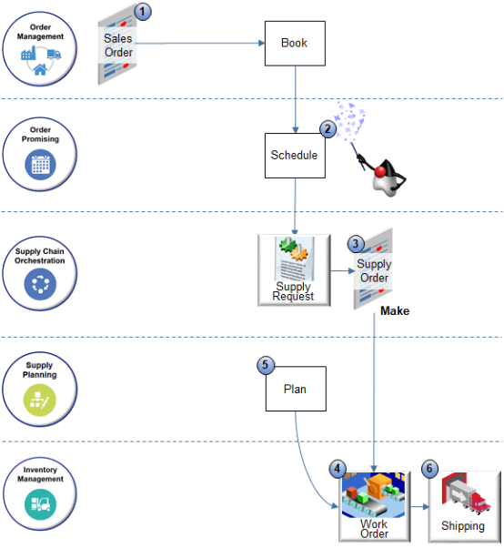

製造フロー
サプライ・チェーン・オーケストレーションが販売オーダーの製造フローで品目を履行する方法の例を次に示します。
オーケストレーションによる製造フロー内の品目の履行方法。
ノート
  1. ユーザーが「オーダー管理」作業領域で品目を追加して送信します。 オーダー管理からサプライ・チェーン・オーケストレーションに要求が送信されます。 要求には、品目の詳細が含まれます。
  2. オーダー管理で品目が送信され、販売オーダーがグローバル・オーダー納期回答に送信されて、納期回答でスケジュールされます。
    納期回答では、要求搬送日を満たすように供給をスケジュールする方法を決定するために、幅広い要因が考慮されます。
    • 在庫、リード・タイム、バックログおよびその他のファクタを調べて、品目の可用性を判断します。
    • 要求のタイプを考慮します。 たとえば、製造オーダーを履行するために、転送オーダーを履行するより長い時間がかかる場合があります。
    • 有効在庫数量ルールとソース・ルールを使用して、供給を作成する場所を決定します。
    納期回答では、品目の履行に必要な供給を作成するために、サプライ・チェーン・オーケストレーションに推奨が送信されます。 この例では、品目を履行し、搬送日に間に合うようにするためにの最も効率的で費用効果が高い方法は製造することであると納期回答が決定し、そのために製造要求が送信されると想定しています。
  3. サプライ・チェーン・オーケストレーションは、供給オーダーを作成し、それからそれを在庫管理の資材管理に送信して作業オーダーを作成します。
  4. 資材管理で作業オーダーが作成され、品目が製造されます。
  5. プランニングで履行をモニターします。 たとえば、構成品目をオーダーしたとします。 Planningでは、構成可能なオプションの履行に作業オーダーが使用するコンポーネント、それが作成するアイテム、アイテムが在庫にあるか補充が必要かなどがモニターされます。
  6. 出荷では、品目が顧客に出荷されます。

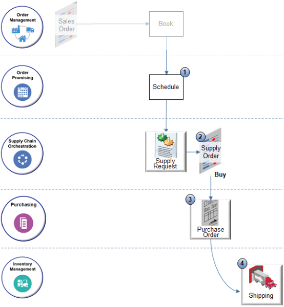

購買フロー
グローバル・オーダー納期回答が購買要求を送信する方法
納期回答はサプライ・チェーンを分析し、購買フローが販売オーダーを履行する最適な方法であると判断して、購買要求を送信します。
納期回答でサプライ・チェーンが分析され、販売オーダーを履行する最適な方法が購買フローであると判断されたため、購買要求が送信されるとします。
フローはmakeフローと同じですが、いくつかの違いがあります。
  1. グローバル・オーダー納期回答では、製造要求ではなく購買要求が送信されます。
  2. サプライ・チェーン・オーケストレーションは、供給オーダーを作成してから購買に送信して購買オーダーを作成します。
  3. 購買では、購買オーダーが作成され、在庫管理の倉庫に送信されます。
  4. 出荷では、品目が顧客に出荷されます。
供給プランニングは、製造フローと同様に機能します。 簡潔にするため、このことは図には示されていません。

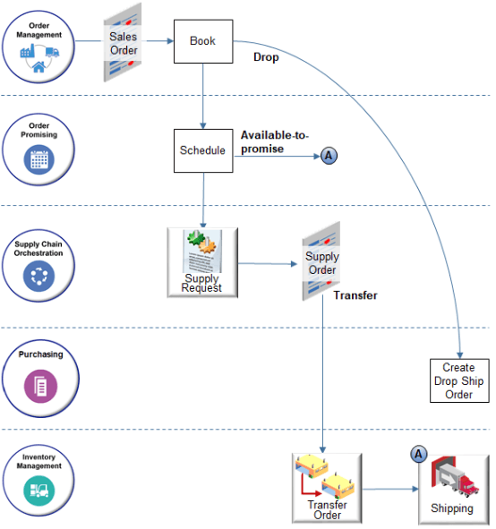

その他のフロー
サプライ・チェーン・オーケストレーションは、その他のフローをサポートします。
サプライ・チェーン・オーケストレーションでは、他のフローがサポートされています。
  • 有効在庫数量。 構成品目、AS54888デスクトップ・コンピュータを出荷するとします。 顧客はこれを受け取り、誤った構成を注文したことに気付いて、未使用かつ未オープンの状態で戻します。 品目は在庫に戻されたため、別のオーダーに対する需要を履行できるようになりました。
  • 転送。 転送オーダーを作成して、品目を倉庫間で移動してから、出荷します。 グローバル・オーダー納期回答によって完全に同じ構成品目が別の倉庫で利用可能であると判断された場合は、出荷倉庫に供給を転送するか、その品目がある倉庫から直接出荷することが推奨される可能性があります。 サプライ・チェーン・オーケストレーションによって、供給要求文書が作成されて在庫管理に送信されます。
  • 直接出荷。 直接出荷品目AS54888、Standard Desktopは、契約製造業者から顧客に直接出荷します。 フローはオーダー管理から購買に直接移動します。
