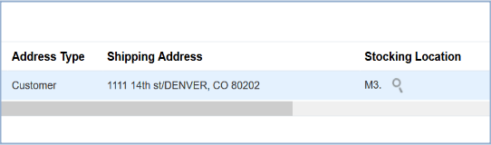

他のソース在庫事業所を検索する場合は、在庫事業所の横にある検索アイコンを使用して部品検索ページにアクセスすることもできます。
部品検索アイコン

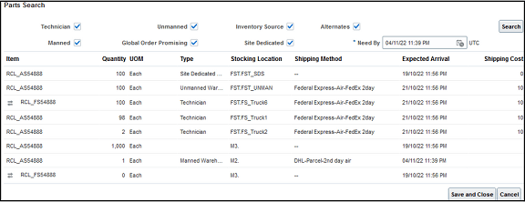

  • 「部品検索」ページでは、「移動時間」ページで定義した最も低い出荷原価から最も高い出荷原価の順にソーシング・オプションがソートされます。 部品検索ページには、希望入手日と一致する出荷方法のみがリストされます。 行またはソースを選択し、「保存してクローズ」をクリックして選択内容を保存します。 これにより、部品所要量がソース在庫事業所、出荷方法および到着日で更新されます。

  • パーツの追加ページの [希望入手日]フィールドで、新しい日付を選択します。 これにより、元の日付で部品が見つからない場合や、最適でない在庫事業所がプログラムによって返された場合、部品を検索できます。
