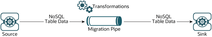

次の図に示すように、NoSQL Database Migratorユーティリティは、データ・ソースとターゲット(シンクと呼びます)の間のコネクタまたはパイプとして機能します。基本的に、このユーティリティは選択したソースからデータをエクスポートし、そのデータをシンクにインポートします。このツールは表指向です。つまり、表レベルでのみデータを移動できます。単一の移行タスクは単一の表で動作し、様々なデータ形式でソースからシンクへの表データの移行をサポートします。

Oracle NoSQL Database Migratorで使用される用語
前述の図で使用されている様々な用語について詳しく説明します。
  • ソース: NoSQL表を移行用にエクスポートするエンティティ。ソースの例としては、オンプレミスまたはクラウドのOracle NoSQL Database、JSONファイル、MongoDB形式のJSONファイル、DynamoDB形式のJSONファイルおよびCSVファイルがあります。
  • シンク: NoSQL Database MigratorからNoSQL表をインポートするエンティティ。シンクの例としては、オンプレミスまたはクラウドのOracle NoSQL Database、JSONファイルがあります。
NoSQL Database Migratorツールは、様々なタイプのソースとシンク(物理メディアまたはデータのリポジトリ)およびデータ形式(データがソースまたはシンクで表現される方法)をサポートしています。サポートされるデータ形式は、JSON、Parquet、MongoDB形式のJSON、DynamoDB形式のJSONおよびCSVファイルです。サポートされているソースおよびシンク・タイプは、ファイル、OCIオブジェクト・ストレージ、オンプレミスのOracle NoSQL DatabaseおよびOracle NoSQL Database Cloud Serviceです。
  • 移行パイプ: ソースのデータは、NoSQL Database Migratorによってシンクに転送されます。これは移行パイプとしてビジュアル化できます。
  • 変換: ルールを追加して、移行パイプ内のNoSQL表データを変更できます。これらのルールは変換と呼ばれます。Oracle NoSQL Database Migratorでは、最上位のフィールドまたは列でのみデータ変換が可能です。ネストされたフィールドのデータは変換できません。許可される変換の例を次に示します。
    • 1つ以上の列を削除または無視します。
    • 1つ以上の列の名前を変更します。
    • 複数の列を単一のフィールド(通常はJSONフィールド)に集計します。
