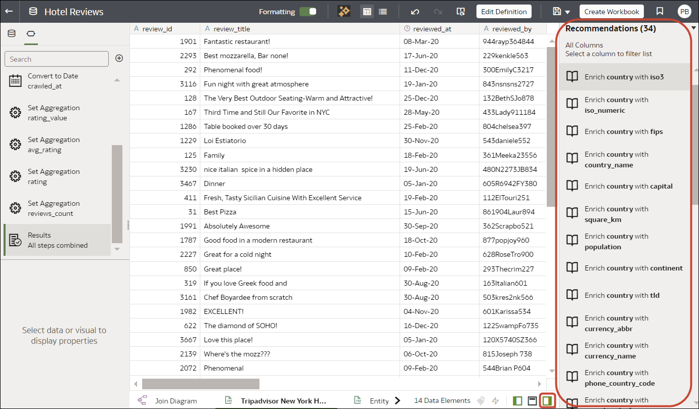

推奨される変換の適用
ワークブックを作成してデータセットを追加すると、データの典型的なサンプルに対して実行される列レベルのプロファイリングが行われます。データのプロファイリング後、データセット内の認識可能な列に対して提供された変換およびエンリッチメント推奨を実装できます。右側の「推奨事項」パネルにある推奨事項をクリックし、実装します。
column-action-panel.pngの説明が続きます
図column-action-panel.pngの説明
次のものを使用してデータセットを強化または変換できます。
  • 2つの別々の列を1つの列に結合する列の連結。たとえば、データセットに名の列と姓の列がある場合、推奨を使用して名と姓を含む単一列を作成できます。
  • 日付部分の抽出。たとえば、月、日、年を書式として使用する列から曜日を抽出します。
  • 機密フィールドを含む列を削除します。
  • 年単位、月単位または日単位の有効期間の抽出を使用した、日付列の期間エンリッチメント。たとえば、生成された数値列を使用して、0-3か月、3-6か月、6か月以上などのビンにデータを割り当てることができます。
  • 市区町村または郵便番号の緯度および経度などのグローバル・ポジショニング・システム(GPS)のエンリッチメント。
  • 機密フィールドの難読化またはマスキング(全体および一部)。
  • 部分抽出。たとえば、住所の番地名から家屋番号を抽出します。
  • セマンティック抽出。たとえば、電子メール・アドレスのドメインなど、認識されたセマンティック・タイプから情報を抜き出します。
