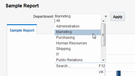

メニュー・パラメータの作成
メニュー・タイプ・パラメータは、ユーザーに値リストを表示します。
最初に値リストを定義する必要があります。 メニュー・タイプ・パラメータは、文字列と整数のデータ型のみをサポートしています。 リスト内の値の数が999を超える場合は、メニュー・タイプ・パラメータのかわりに検索パラメータを使用します。
メニュー・パラメータを作成するには:
  1. 「パラメータ・タイプ」リストから「メニュー」を選択します。 下部のペインに適切なフィールドが表示されます。
  2. 「データ型」で、「文字列」または「整数」を選択します。
  3. 「表示ラベル」を入力します。 表示ラベルは、レポートの表示時にユーザーに表示されるラベルです。 次に例を示します: Department.
  4. このパラメータに定義した「値リスト」を選択します。
  5. 「リストに表示する値の数」を入力します。 リスト内の値の数がこのフィールドのエントリを超える場合、次の図に示すように、「検索」をクリックして、表示されていない値を検索する必要があります。 このフィールドのデフォルト値は100です。

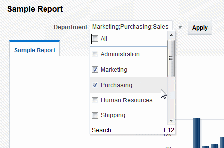

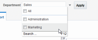

    • 「複数選択」 - ユーザーは、リストから複数のエントリを選択できます。 データ・ソースは、パラメータに対して複数の値をサポートする必要があります。 複数選択をサポートしているメニュー・パラメータの表示は異なります。 次の2つの図を参照してください。

次の図は、複数選択が有効になっていない場合に部門メニュー・タイプ・パラメータがレポート・コンシューマにどのように表示されるかを示しています。
次の図は、複数選択が有効な場合に部門メニュー・タイプ・パラメータがレポート・コンシューマにどのように表示されるかを示しています。
メニュー・パラメータの表示のカスタマイズ
レポートのメニュー・パラメータの表示は、レポート定義でさらにカスタマイズできます。
メニュー・タイプ・パラメータでは、チェック・ボックスまたはラジオ・ボタンの静的リストとして追加の表示オプションがサポートされています。

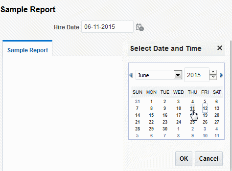

日付パラメータの定義
日付タイプ・パラメータは、データ・ソースにパラメータとして渡す日付の入力をユーザーに求める日付ピッカーを提供します。
  1. パラメータ・タイプ・リストから日付を選択します。 下部のペインには、選択に適したフィールドが表示されます。
  2. 「表示ラベル」を入力します。 表示ラベルは、レポートの表示時にユーザーに表示されるラベルです。 次に例を示します: 採用日。
  3. 「テキスト・フィールド・サイズ」を整数で入力します。 このフィールドは、ユーザーがデータ入力のテキスト・ボックスに入力できる文字数を決定します。 たとえば: 10
  4. オプション: 日付パラメータ値をUTCで表示する場合は、ユーザーのタイムゾーンを無視を選択 .
  5. 「日付書式文字列」を入力します。 書式は、Java日付書式(MM-dd-yyyyなど)である必要があります。
    UTCタイムゾーンのサーバー設定を省略し、ユーザー・プリファレンスのタイムゾーンを保持するには、日付書式にZを追加します(たとえば、MM-dd-yyyy Z)。
  6. オプション: 日付: 自および日付: 至を入力します。 ここで入力した日付は、日付ピッカーによってユーザーに表示される日付範囲を定義します。 たとえば、「日付:自」に01-01-1990と入力した場合、日付ピッカーでは、ユーザーは01-01-1990より前の日付を選択できません。 すべての将来の日付を有効にするには、「日付:至」を空白のままにします。
図は、Hire Dateパラメータがレポート・コンシューマに表示される方法を示しています。
