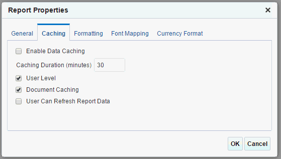

次の図は、キャッシュ・タブを示しています。

変数 説明 デフォルト
データ・キャッシュの有効化
このプロパティを有効にすると、このレポートのオンライン送信によって生成されたデータがキャッシュに格納されます。 同じパラメータ選択でこのレポートを実行するための後続のリクエストでは、キャッシュのデータを使用してレポートが表示されます。 この設定により、ソースからデータを再生成するのではなく、格納されたデータを使用してレポートを生成することでパフォーマンスが向上します。 データは、キャッシュ期間プロパティで指定された時間制限に従ってキャッシュに残ります。 ユーザー・レベル・プロパティを設定して、レポートのキャッシュをユーザーが共有するかどうかを制御できます。
使用不可
キャッシュ期間(分)
キャッシュに残るレポート・データセットまたはドキュメントの時間制限を入力します。 時間制限が期限切れになると、同じレポートの次のリクエストによって新しいデータセットが生成されます。
30分
ユーザー・レベル
このプロパティは、ユーザーごとに個別のキャッシュを格納します。 各ユーザーに表示されるレポート・データは、プライベート・キャッシュからのみ取得されます。 このプロパティを有効にすると、各ユーザーが表示権限のあるデータのみを表示できるようになります。 ただし、ユーザー・レベルのキャッシュのパフォーマンスは低くなります。 レポート・データがユーザーに依存していない場合は、このプロパティを無効にしてパフォーマンスを向上できます。
使用可能
ドキュメント・キャッシュ
レポート・ドキュメントをキャッシュするには、このプロパティを有効にします。 ドキュメント・キャッシュを有効にすると、ユーザーがレポートをオンラインで表示すると、ドキュメント(データとレイアウト)がキャッシュに配置されます。 他のユーザー(ユーザー・レベルが有効でないかぎり)がオンライン・ビューアを使用してまったく同じレポート(同じレイアウト、同じ出力タイプ、同じパラメータ選択)を表示すると、ドキュメントがキャッシュから取得されます。 指定したキャッシュ期間に従って、ドキュメントがキャッシュに残ります。 スケジュール済レポートはドキュメント・キャッシュを使用しません。
使用可能
ユーザーはレポート・データをリフレッシュ可能
このプロパティが有効な場合、ユーザーはオンデマンドでデータをリフレッシュすることを選択できます。 ユーザーがレポート・ビューアで「リフレッシュ」をクリックすると、「パブリッシャ」によってレポートの新しいデータセットが生成されます。
使用不可

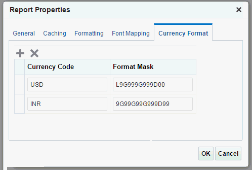

通貨書式の構成
「通貨書式」タブで、数値書式マスクを特定の通貨にマップして、レポートが対応する独自の書式で複数の通貨を表示できるようにします。 通貨書式はRTFおよびXSL-FOテンプレートでのみサポートされています。
通貨書式は、レポート・レベルまたはシステム・レベルで設定できます。 レポート・プロパティでは、「通貨書式」タブにシステム・レベルの設定が表示されます。 通貨書式を編集したり、レポートの設定を変更できます。
これらの通貨書式をRTFテンプレートに適用するには、通貨書式設定機能を使用する必要があります。
  1. 「追加」アイコンをクリックします。
  2. ISO通貨コードを入力: USD, JPY, EUR, GBP, INR.
  3. この通貨に適用する書式マスクを入力します。
    書式マスクはOracle数値書式である必要があります。 Oracle数値書式では、コンポーネント"9"、"0"、"D"および"G"を使用して形式を構成します。たとえば、: 9G999D00
    ここで
    9はデータ内にある場合にのみ表示される数値を表します
    Gはグループ区切りを表します
    Dは小数区切りを表します
    0は入力データに関係なく明示的に表示される数字を表します
次の図は、サンプルの通貨書式を示しています:
