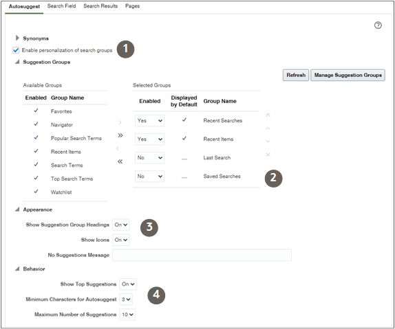

ユーザーに表示される提示グループの定義
  1. 作成したグローバル検索構成の編集時に、「自動候補」タブをクリックします。
    グローバル検索UI構成
  2. 営業には適用されないため、「シノニム」の設定はスキップします。
  3. ユーザーが候補グループをパーソナライズできないようにする場合を除き、「検索グループのパーソナライズの有効化」オプションを選択したままにします。
  4. 「候補グループ」セクションでは次のようにします。
    • 「保存済検索」グループ(コールアウト2)およびその他の不要な候補グループを「使用可能なグループ」列に移動します。 この処理により、これらが使用されなくなります。 保存済検索はグローバル検索では使用できません。
    • 「有効」を「いいえ」に設定することで、デフォルトで候補グループが表示されないようにできます。 ユーザーは、グローバル検索をパーソナライズするときに、引き続きグループを有効にできます。
    • 候補グループがユーザーに提示される順序を変更できます。
    • 候補グループ・ヘッダーを変更できます。
      1. 「候補グループの管理」をクリックします。
      2. 既存のグループを複製し、コピーを編集します。
      3. 「リフレッシュ」をクリックします。
      4. コピーを元のものと入れ替えます。
  5. 候補グループ・ヘッダーは、「外観」セクション(コールアウト3)でオフにできます。
  6. 提示の動作(コールアウト4)は変更できます。
    • トップ候補の表示: このオプションを有効にすると、検索語を入力していなくても、ユーザーが検索フィールドをクリックするとすぐに自動候補に提示が表示されます。 たとえば、ユーザーが開いた最後の数ページが、「最近の項目」グループに提示として表示されます。
    • 自動候補の最小文字数: 自動候補に一致する候補が表示されるためにユーザーが検索フィールドに入力する必要がある文字数を入力します。
    • 最大候補数: すべての候補グループで表示される提示の最大数を入力します。 この合計は、グループ間で可能なかぎり等しく配分されます。

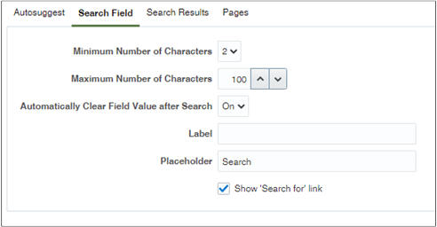

グローバル検索フィールドの構成
グローバル検索ボックス・フィールドのメイン構成は次のとおりです。
  • 検索に必要な最小文字数および最大文字数を変更できます。
  • 「検索」のかわりに「グローバル検索」ボックスに表示する別の単語を指定できます。
