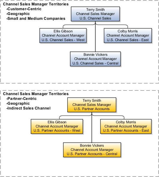

チャネル営業マネージャのテリトリの例
次の図に、このガイドに記載されている2つのビジネス・ユース・ケースをサポートするためのチャネル営業マネージャのテリトリの基本セットの例を示します。 この例は、実装スタート・ガイドに記載されている直接販売テリトリ階層に基づいています。
米国内のチャネル営業マネージャのテリトリは、Eastern、CentralおよびWesternの3つに分割されています。 ただし、この例では、営業オブジェクトを適切な直接販売テリトリ、適切なチャネル営業マネージャ・テリトリのどちらに割り当てるか決定するため、会社規模ディメンションも使用します。 この例では、会社規模が大のオブジェクトはすべて直接販売に割り当てられ、会社規模が中または小のオブジェクトはすべてチャネル営業に割り当てられます。
この図には、このガイドに記載されている2つのビジネス・ユース・ケースをサポートするために作成された2つのチャネル営業マネージャのテリトリのセットが示されています。 最初のチャネル営業マネージャのテリトリのセットは顧客中心で、East、CentralおよびWestの地域に分割され、中小企業をターゲットにしています。 顧客中心のチャネル営業マネージャのテリトリには、地域ごとにチャネル・アカウント・マネージャが含まれます。 第2のチャネル営業マネージャのテリトリのセットはパートナ中心で、最初のチャネル営業マネージャのテリトリのセットと同じように地域ごとに分割されていますが、内部の販売チャネルのみが対象です。 パートナ中心のチャネル営業マネージャのテリトリには、地域ごとに顧客中心と同じチャネル・アカウント・マネージャが含まれます。
チャネル営業マネージャのテリトリ
