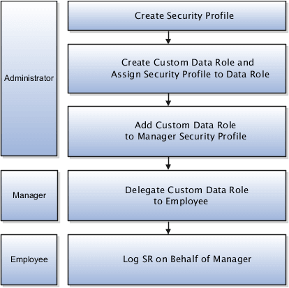

次の図は、ユーザーの委任を設定するときに必要なタスクのフローを示しています。
マネージャ側での委任を設定するために必要な
手順には、管理者用の次の3つの手順が含まれています。セキュリティ・
プロファイルの作成、カスタム・データ・ロールの作成とそのデータ・ロールへの
セキュリティ・プロファイルの割当、最後にマネージャのセキュリティ・プロファイル
へのカスタム・データ・ロールの追加です。 次に、マネージャはカスタム・データ・ロールを 従業員に委任する必要があります。 従業員は、マネージャのかわりにサービス 要求をログに記録できます。
