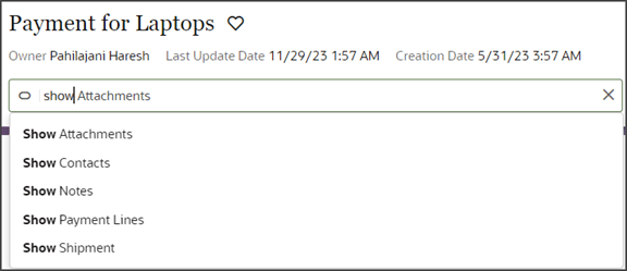

Show処理とは
Show処理は、処理バーから使用できるという点で、スマート処理と似ています。 しかし、Show処理はスマート処理ではありません。 Show処理は、ユーザーが様々なオブジェクトのサブビューにナビゲートできるようにすることを目的として、自動的に表示される処理です。
たとえば、次のShow処理は、次のオブジェクトのサブビューを追加したときに自動的に作成されます:
このスクリーンショットは、自動的に生成されるShow処理を示しています。

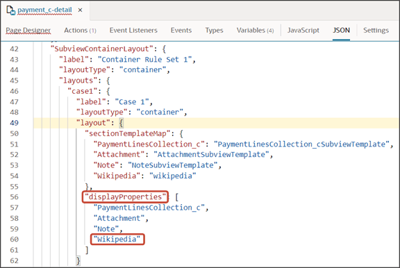

Show処理のラベル
Show処理のラベルは、各サブビューの表示プロパティから取得されます。 表示プロパティは、セクションがサブビューに初めて追加されたときに指定されています。 サブビューの表示プロパティは、詳細ページのJSONで確認できます。
このスクリーンショットは、サブビューの表示プロパティがどこにあるかを示しています。
Show処理のラベルは表示プロパティの文字列から自動的に取得されるため、ラベルはハードコードされ、翻訳できません。 必要に応じて、これを翻訳可能にすることができます。
