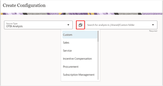

  4. 「構成の作成」ページで、「ソース・タイプ」として「OTBI分析」を選択します。
  5. 「カタログ・フォルダの選択」、フォルダ・アイコンをクリックし、「カスタム」を選択します。
    「構成の作成」ページのスクリーンショット

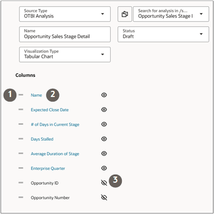

  9. 「ビジュアライゼーション・タイプ」フィールドで、「表形式チャート」を選択します。
  10. 「カラム」セクションのコントロールを使用して、列の順序を変更し、表に表示しない列を非表示にします。
    コールアウト コントロール摘要
    1 ハンドルを使用して列の順序を変更します。
    2 名前のリンクをクリックして列の書式(通貨、小数、パーセントなど)を指定し、フィールドでのドリルダウンを有効にします。
    3 表の列を非表示にします。 この例では、「商談ID」列と「商談番号」列を非表示にしています。 これらの列は、次のステップでドリルダウンのレコードを識別するために使用されます。 営業マンにとっては意味がない。

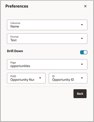

  11. 表のフィールドでドリルダウン機能を有効にします。 たとえば、商談の名前をクリックして商談を開きます:
    1. 「名前」リンクをクリックします。
    2. 「プリファレンス」ドロワーで、「ドリルダウン」をオンにします。
    3. 「ページ」フィールドで、開くレコードのタイプを選択します。 この例では、「商談」です。
    4. 「PUID」フィールドで、オブジェクトの番号IDを選択します。 商談の場合、これは商談番号です。
    5. IDフィールドで、「商談ID」などのオブジェクトIDフィールドを選択します。「構成の作成」ページのプリファレンス・ドロワー
    6. 「戻る」をクリックします。
