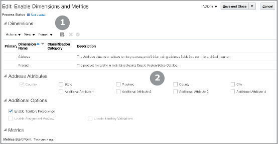

    「選択して追加」ボタン(コールアウト1)と、テリトリ設定で使用する住所要素を選択する「住所属性」(コールアウト2)セクションの場所が強調表示された、「編集: ディメンションおよびメトリック使用可能」ページのスクリーンショットを次に示します。
    「選択して追加」ボタンと住所ディメンション属性の場所が強調表示された 「編集: ディメンションおよびメトリック使用可能」ページの スクリーンショット。
  5. 住所ディメンションを追加した場合は、都道府県、市区町村、郵便番号などの、テリトリの設定に使用する住所要素を選択します。 Vision Corp.の例では、州のみを使用しています。
