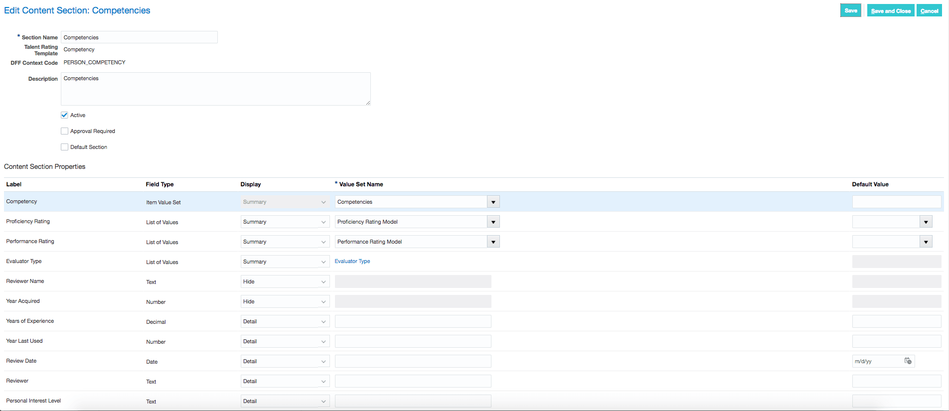

「プロファイル・タイプの編集」ページで新規コンテンツ・セクションの追加または特定のコンテンツ・セクション・リンクの選択を選択すると、「コンテンツ・セクションの追加/編集」ページが表示されます。
コンテンツ・セクションの編集: コンピテンシ
