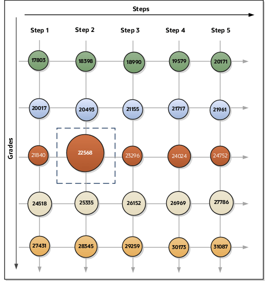

  1. HCMデータ・ローダーを使用して5つの異なる等級を設定し、等級ごとに5つのステップを追加します。
    この図に示すように、等級1から5を設定します。 また、5つの等級ステップ(ステップ1からステップ5)を各等級に追加します。

  • 組織における従業員の一般的な昇進順序になるように、ステップ付きの等級をロードします。 等級ラダー内での等級の場所を表す順序を入力します。1が最下位の等級です。 従業員は等級5まで昇進することができます。
等級
ステップ1
ステップ2
ステップ3
ステップ4
ステップ5
1
17803
18398
18990
19579
20171
2
20017
20493
21155
21717
21961
3
21840
22568
23296
24024
24752
4
24518
25335
26152
26969
27786
5
27431
28345
29259
30173
31087

結果: この図のとおり、アプリケーションからレート値22568が返されます。
アプリケーションは、等級、 等級ラダーおよびステップ詳細に基づいてレートを計算します。
