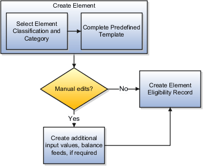

次の図は、関連するタスクを示しています。
事前定義済テンプレートを完了し、結果の定義を必要に応じて更新し、エレメント適格レコードを作成して、エレメントを作成
