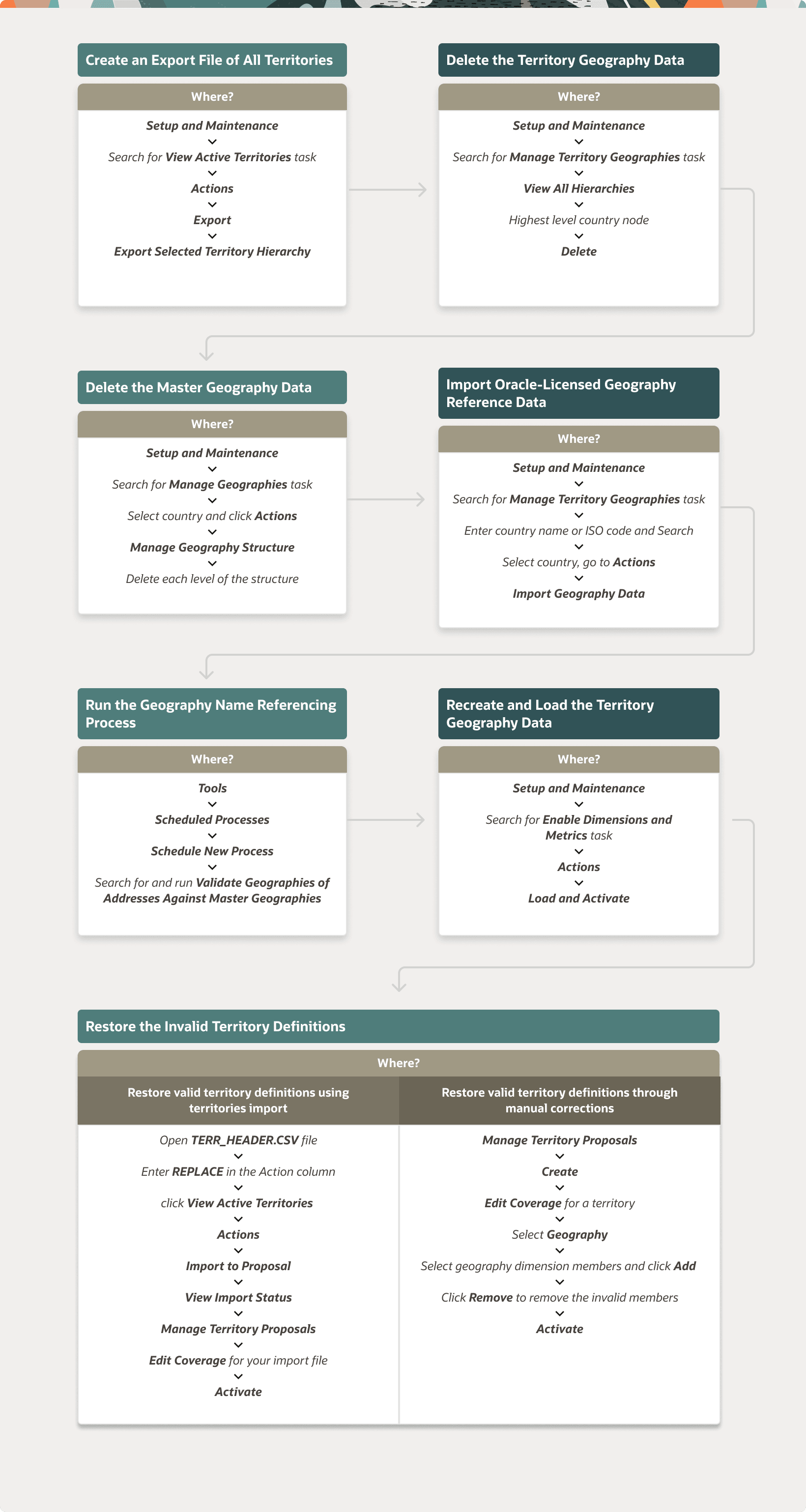

既存のマスター地理データを改訂されたOracleライセンス地理データに置き換えるプロセスを次の図に示します。
この図は、地理データの置換プロセスを示しています。
