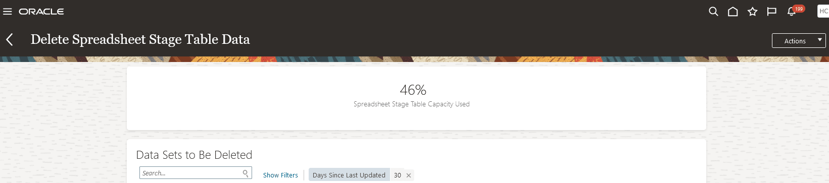

ステージ表のステータスを確認する方法
次のステップに従って、ステージ表の満杯状況を確認します:
  1. 「データ交換」作業領域で、「スプレッドシート・ステージ表データの削除」を選択します。
  2. 「使用済スプレッドシート・ステージ表キャパシティ」セクションの値を確認します。
    hdl_maintain_spreadsheet_stage_tables
    このパーセントは、ステージ表に残っている容量を把握するのに役立ちます。 この値に基づいて、データ・セットの削除を決定できます。
  2. 「スプレッドシート・ステージ表データの削除」ページで、フィルタ基準を設定し、削除するデータ・セットを特定します。 次の表は、基準を示しています。
