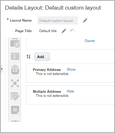

  8. 「プライマリ住所」と「複数の住所」が表示されるまで下にスクロールします。
  9. 「複数の住所」の「表示」リンクをクリックします。
  10. 「プライマリ住所」の「非表示」をクリックします。
    これで、「複数の住所」には「非表示」、「プライマリ住所」には「表示」が表示されています。 スクリーンショットを次に示します。
    「複数の住所」セクションを表示するための 「プライマリ住所」と「複数の住所」 の設定を示す「詳細レイアウト」
    ノート:
    両方のリージョンを同時に公開することはできません。
