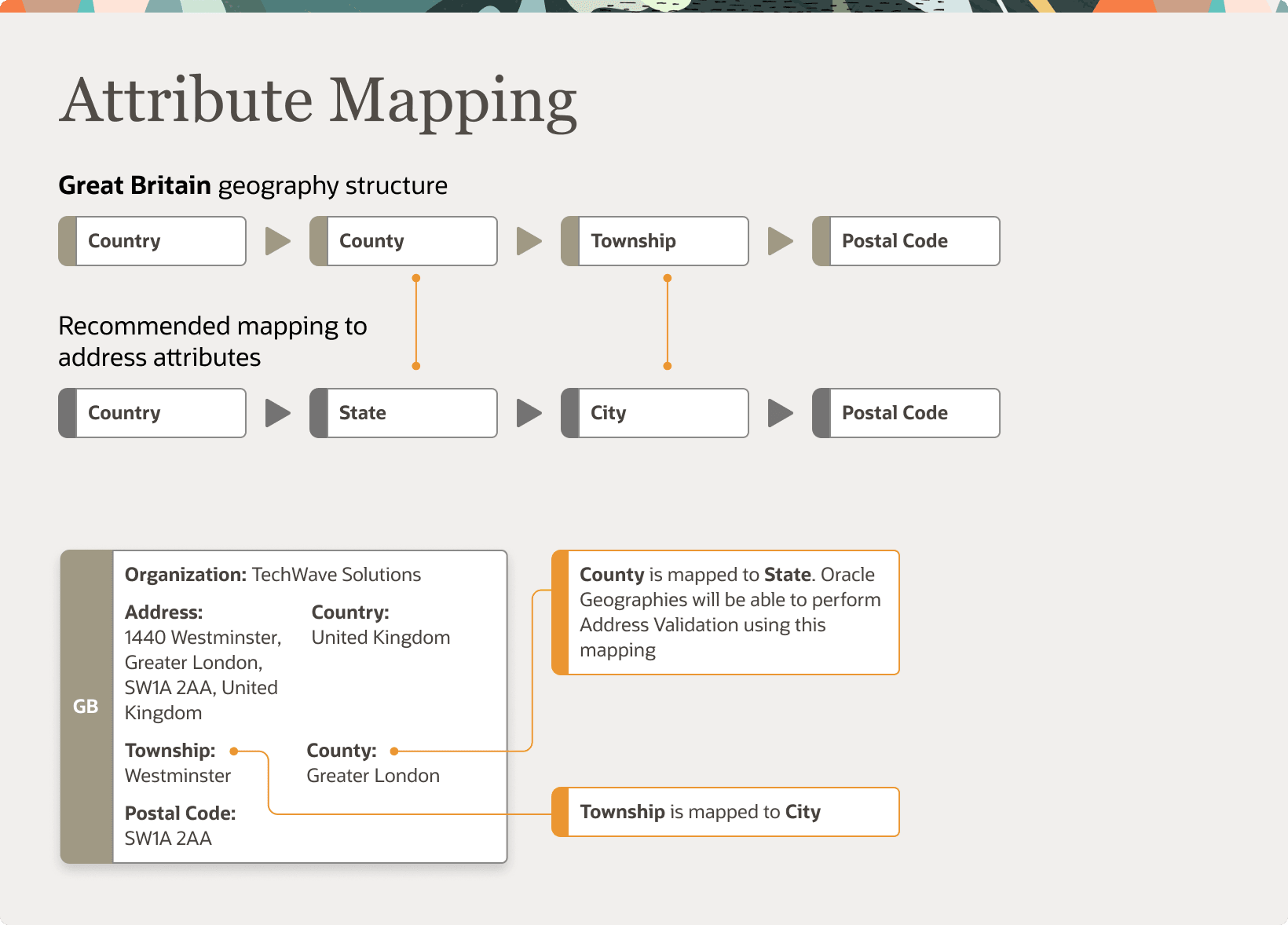

住所形式の書式ごとに、各地理タイプを住所属性にマップできます。 たとえば、アメリカ合衆国については、州の地理タイプを州の住所属性にマップし、イギリスについては、領土の地理タイプを州の住所属性にマップできます。 表示される地理タイプは、国体系の定義に基づきます。 表示される住所属性のリストは、アプリケーションに用意されている住所書式または顧客定義の住所書式に基づきます。
ノート:
住所または税金検証目的で使用する地理タイプのみをマップする必要があります。
この図は、地理検証を示しています。

Loqateがサポートする国には次の有効なマッピングを使用することをお薦めします。

英国
GB
  • Country
  • County
  • Township
  • Postal Code
  • Country
  • State
  • City
  • Postal code
