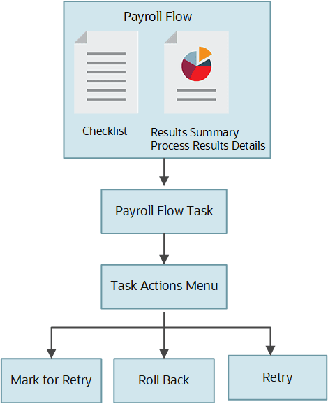

タスク・アクションの使用
ほとんどのタスクは、タスク・レベルまたは個々のレコード・レベルで修正タスク処理をサポートしています。 タスクのタイプとそのステータスによって、フロー所有者が結果を表示するときに「アクション」メニューから選択できる修正処理が決まります。
この図は、「チェックリスト」、「結果要約」または「プロセス結果詳細」ページの「アクション」メニューから使用可能なタスク・アクションを示しています。
フロー・ページの訂正処理
タスクにタスク・アクションが含まれているかどうかを確認する方法を次に示します:
