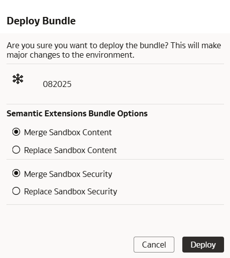

セマンティック拡張バンドルまたはコンポジット・バンドルをデプロイする場合は、ターゲット環境のサンドボックス・コンテンツおよびサンドボックス・セキュリティをマージまたは置換できます。 置換する場合、ターゲット環境の既存のセマンティック・モデル拡張を削除し、最新のバンドルを移行します。 意図しないコンテンツの損失を防ぐために、セマンティック・モデルの置換を確認する必要があります。 マージ・オプションは、ソース・インスタンスでアイテムを削除し、それらの削除をターゲット・インスタンスに適用する場合に役立ちます。 デフォルトの「サンドボックス・コンテンツのマージ」では、ソース・サンドボックス・インスタンスからの変更がターゲット・システム上の既存のコンテンツと結合されます。

  4. 「バンドルのデプロイ」で、セマンティック拡張バンドルまたはコンポジット・バンドルをデプロイする場合は、適用可能なオプションを選択し、「デプロイ」をクリックします。 その他のバンドルの場合は、選択したバンドルが表示されることを確認します。
    サンドボックス・コンテンツをマージまたは置換するオプションが表示された「バンドルのデプロイ」ダイアログ

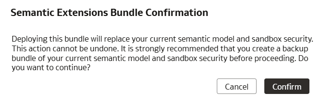

  5. サンドボックス・フレームワークを使用している場合は、サンドボックス・コンテンツまたはサンドボックス・セキュリティの置換を選択でき、「セマンティック拡張バンドル確認」で「確認」をクリックして、最終警告なしですぐに置換を続行するか、「取消」をクリックして終了します。
    たとえば、サンドボックスのコンテンツとセキュリティの置換を選択すると、操作を確認する次のメッセージが表示されます。
    セマンティック拡張バンドル確認ダイアログ
