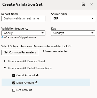

事前作成済の検証セットまたは自分で作成したカスタム検証セットを使用して、データの検証をスケジュールできます。 検証セットを作成し、検証するサブジェクト領域、メトリックおよび列を定義し、検証頻度および日付をスケジュールできます。 検証セット内の複数のメトリックに共通パラメータを設定および適用できます。 検証セットの作成プロセスを開始すると、「共通パラメータの設定」ボタンはデフォルトで無効になります。 ボタンは、複数のメトリックを選択した後にのみ有効になります。 「共通パラメータの設定」をクリックすると、選択したメトリックの共通パラメータが自動的に計算されます。 その後、使用可能なオプションから必要なパラメータ値を選択し、有効なすべてのメトリックに適用できます。 これらの設定をオーバーライドするには、メトリックを個別に変更してオプションのパラメータを追加するか、コピーした値を調整します。 作成した検証セットは「スケジュール済の検証」タブの「カスタム検証セット」に表示されます。

  4. カスタム検証セットを作成するには、「新規レポートの作成」をクリックします。
  5. 「検証セットの作成」で、次のようにします:
    1. カスタム検証済セットの名前を入力します。
    2. ソース・ピラーを選択します。
      選択したピラーのサブジェクト領域が表示されます。
    3. 必要に応じて、検証頻度および対応する日、月および日付を選択します。
    4. サブジェクト領域ごとに、目的のメジャーのチェックボックスをオンにします。
      「共通パラメータの設定」ボタンを有効にするには、必ず複数のメトリックを選択してください。
    5. 「共通パラメータの設定」をクリックし、「値の選択」で使用可能なオプションから必要なパラメータ値を選択し、「適用」をクリックします。
    6. メジャーの横にある「編集」アイコンをクリックして、特定の値を設定します。
    7. 「値の選択」で、表示される値を選択するか、値を検索するか、「さらに値を表示」をクリックして、矢印を使用して「選択した値」ボックスに移動します。
    8. 選択を保持するには、「」を選択をクリックします。
    9. 「保存」をクリックします。
