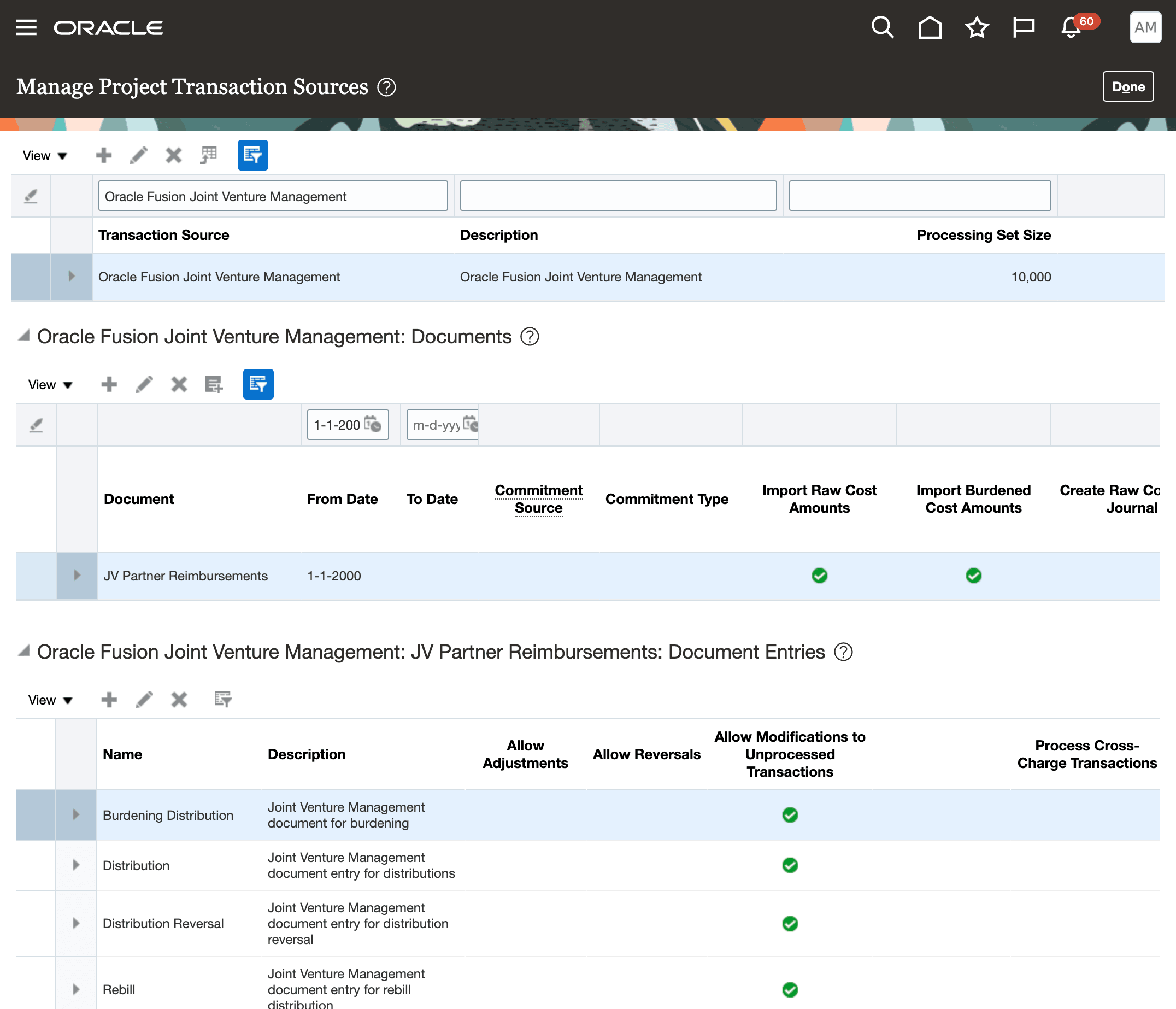

    次のイメージは、前のステップの説明に従って作成されたトランザクション・ソース、文書および文書エントリの「プロジェクト・トランザクション・ソースの管理」ページのセクションを示しています。 最初のセクションには、トランザクション・ソースが摘要および処理セット・サイズとともに表示されています。 2番目のセクションには、「直接費金額のインポート」列および「総コスト金額のインポート」列に日付: 自およびチェック・マークが付いた文書が表示されます。 3番目のセクションには、間接費配賦、配分、配分戻し処理および再請求の各文書入力の行が含まれます。 各エントリには、「未処理トランザクションの変更の許可」列の説明とチェック・マークが含まれています。
    この画像は、完成した「プロジェクト・トランザクション・ソースの管理」ページを示しています。詳細については、前後のテキストで説明します。
