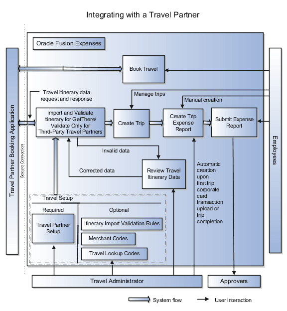

次の図は、当該会社がトラベル・パートナとどのように統合されるかを示しています。
この図は、当該会社がトラベル・パートナとどのように統合されるかを示しています。
