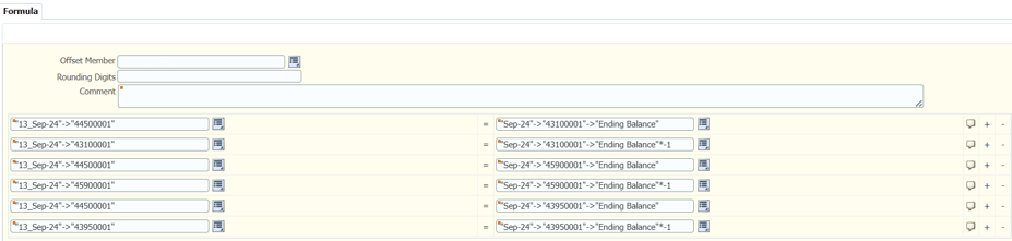

    クローズ・ルールに対してFormulaを定義する方法の例を次に示します。
    ターゲット Source コメント
    "13_Sep-24"->"33100001" "Sep-24"->"61000001"->"期末残高" この算式は、GL勘定科目61000001の2024年9月の期末残高を、締め期間13_Sep-24のGL勘定科目33100001に移動します。
    「13_Sep-24」->「61000001」 "Sep-24"->"61000001"->"期末残高"*-1 この算式により、GL勘定科目61000001の金額が、クローズ期間13_Sep-24の$0に減額されます。
    各クローズ・ルールには、ソースとターゲットの組合せの多数の行を含めることができます。 ただし、ルールごとに1つの仕訳のみが作成されます。
    ソースとターゲットの組合せの多数の行を含むクローズ・ルールを示す例を次に示します。
    この図は、式オブジェクトの定義方法を示しています。

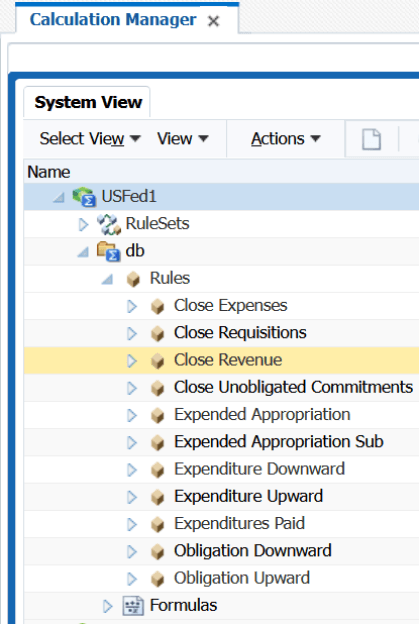

    次に、すべてのルールの作成後にルール・ノードがどのように表示されるかの例を示します:
    この図は、年度末クローズ用に作成された配賦ルールの例を示しています。

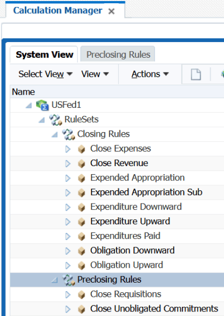

    次に、RuleSetsノードの例を示します:
    この図は、年度末クローズ・ルールのルール・セットの例を示しています。
