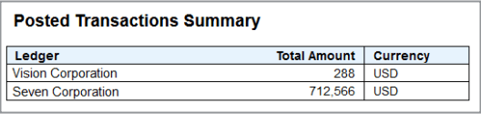

転記済トランザクション要約
このセクションには、転記済残高の要約が元帳別に表示されます。 デフォルトのユーザーまたはロールのみがこの要約を受信します。 会計自動化の実行後にいずれの元帳にも会計トランザクションが正常に転記されなかった場合、このセクションのかわりにメッセージが表示されます。
転記の要約の例を次に示します。 合計288 USドルがVision Corporation元帳に転記され、712,566 USドルがSeven Corporation元帳に転記されました。
この図は、Eメール通知の「転記済トランザクション要約」 セクションの例を示しています。 この要約には、「元帳」、「合計金額」および「通貨」の 3つの列を含む表があります。 この表には 2行のデータが含まれています。
例に示されている各列の詳細は次のとおりです。
列
説明
元帳
仕訳バッチが転記された元帳(プライマリ、セカンダリおよびレポート通貨)の名前。
合計金額
元帳に転記された仕訳バッチの計上済借方の合計。
通貨
元帳通貨。

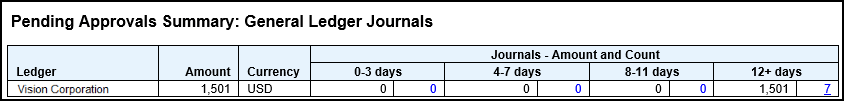

承認待ち要約
承認待ちの要約には、次の2つのセクションがあります:
  • 承認待ち要約: 総勘定元帳仕訳
  • 承認待ち要約: 補助元帳会計仕訳
これらのセクションには、一般会計および補助元帳会計の仕訳バッチの要約が、承認が必要な年齢調べバケット別、承認中、または否認されたバケット別に表示されます。 デフォルト・ユーザーと「承認」エラー・カテゴリが割り当てられているユーザー(またはロール)が、この要約を受け取ります。
次に、一般会計仕訳要約の例を示します。 Vision Corporationの元帳には7つのGeneral Ledger仕訳バッチがあり、合計1,501 USドルが12日以上承認待ちになっています。
この図は、「承認待ち要約」の例を示しています: アカウンティング自動化の実行後に送信される電子メール通知の「総勘定元帳仕訳」セクション。 このセクションには、「元帳」、「金額」および「通貨」の列と、 それぞれ金額と件数が示されている、年齢調べバケット列を 持つ表があります。 この表には、1行のサンプル・データが含まれています。

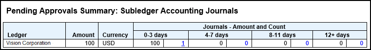

補助元帳会計仕訳要約の例を次に示します。 Vision Corporationの元帳には、1つの補助元帳会計仕訳バッチがあり、合計100 USドルが0日から3日までの承認待ちとなっています。
この図は、「承認待ち要約」の例を示しています: アカウンティング自動化の実行後に送信される電子メール通知の「補助元帳会計仕訳」セクション。 このセクションには、「元帳」、「金額」および「通貨」の列と、 それぞれ金額と件数が示されている、年齢調べバケット列を 持つ表があります。 この表には、1行のサンプル・データが含まれています。
列
説明
元帳
仕訳バッチの元帳(プライマリ、セカンダリまたはレポート通貨)。
金額
承認フローに含まれる仕訳バッチの合計。
通貨
元帳通貨。
仕訳金額
前回の承認処理以降に承認待ちだった仕訳バッチの合計金額。0 - 3日、4 - 7日、8 - 11日、12日以上の年齢調べバケットに分けられています。
仕訳件数
前回の承認処理以降に承認待ちだった仕訳バッチの数。0 - 3日、4 - 7日、8 - 11日、12日以上の年齢調べバケットに分けられています。 Eメール通知の「承認待ち詳細」セクションにリンクしています。

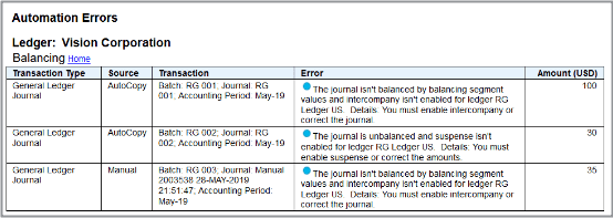

自動化エラー詳細
このセクションには、「自動化エラー要約」セクションで報告されたエラーの詳細なトランザクションまたは仕訳が示されます。
「自動化エラー要約」セクションで報告された貸借一致エラーのトランザクションの例を次に示します。 3つのエラーはすべて、一般会計仕訳で発生しています。 エラーの後の「エラー」列に、問題を解決するために実行できる訂正処理が示されています。 計上済金額の合計は165 USドルで、これは「自動化エラー要約」セクションで報告されたものと同じ金額です。
ノート: 「トランザクション」列に表示される情報は、トランザクションのタイプに関するものです。 たとえば、転記エラーの場合、トランザクション情報には仕訳バッチ名と期間名が含まれ、仕訳名と明細番号が含まれる場合もあります。 補助元帳トランザクションの場合、「トランザクション」列には、補助元帳アプリケーションの名前と請求書番号および金額などの詳細情報が含まれます。
この図は、この例の貸借一致エラーを 示しています。 この表には、「トランザクション・タイプ」、「ソース」、「トランザクション」、 「エラー」および「金額」の5つの列があります。

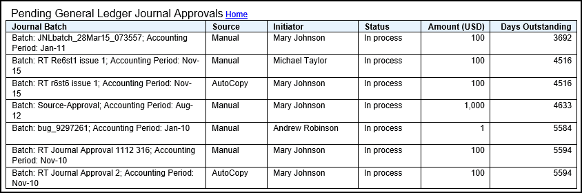

次に、承認処理中の一般会計仕訳バッチの例を示します。 様々なユーザーが承認を開始し、バッチは何日間も承認待ちになっています。
この図は、承認待ちの7つの一般会計仕訳バッチの詳細を示しています。 この表には、「仕訳バッチ」、「ソース」、「作成者」、 「ステータス」、「金額」、「未処理日数」の6つの列があります。
次に、承認処理中の補助元帳会計仕訳バッチの例を示します。
この図は、承認待ちの補助元帳会計仕訳バッチの詳細を示しています。 この表には、「仕訳バッチ」、「ソース」、「作成者」、 「ステータス」、「金額」、「未処理日数」の6つの列があります。
列
説明
仕訳バッチまたは補助元帳仕訳
仕訳バッチの名前。
ソース
仕訳バッチのソース。
作成者
承認を要求したユーザー。
ステータス
バッチの承認ステータス。
金額(通貨)
元帳通貨での仕訳バッチ金額。
未処理日数
最後の承認処理からの経過日数。
