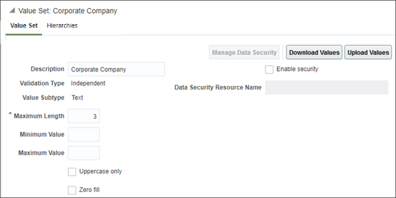

    「値セット」タブのイメージを次に示します。
    「値のダウンロード」および「値のアップロード」ボタンを含む「値セット」タブのイメージ。

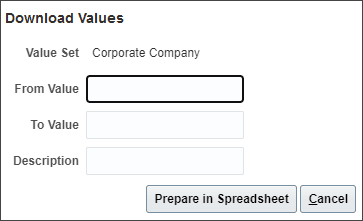

    「値のダウンロード」ダイアログ・ボックスのイメージを次に示します。
    「値のダウンロード」ダイアログ・ボックスのイメージ。 「値セット」フィールドに、選択した値セットが表示されます。 「値: 自」、「値: 至」および「摘要」フィールドはオプションです。

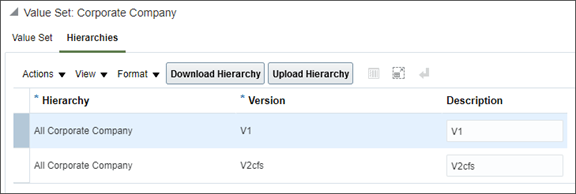

    「階層」タブの一部のイメージを次に示します。
    「階層のダウンロード」および「階層のアップロード」ボタンが表示されている「階層」タブの一部のイメージ。

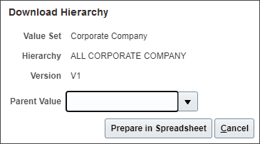

    「階層のダウンロード」ダイアログ・ボックスのイメージを次に示します。
    「階層のダウンロード」ダイアログ・ボックスのイメージ。 「値セット」、「階層」および「バージョン」フィールドには、以前に選択した値が表示されます。 「親値」フィールドはオプションです。
