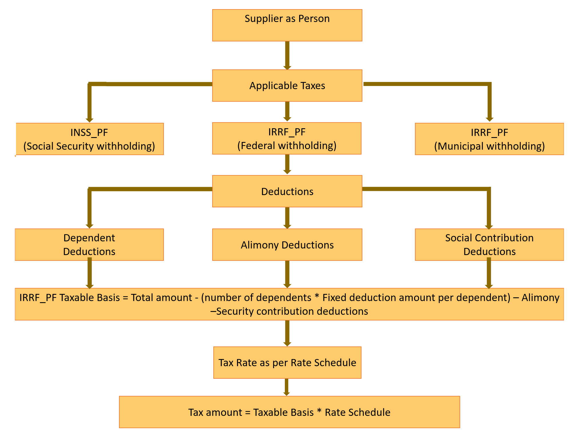

ブラジルでは、サービスを提供する個人として、サプライヤの源泉徴収税の計算中に扶養控除が適用されます。
控除によって、源泉徴収税の計算プロセス中に課税標準額が減額されます。
IRRF_PF課税標準に適用される控除には、次のものがあります:

この図は、プロセス・フローを示しています:
この図は、「控除」フロー・ダイアグラムを示しています。
