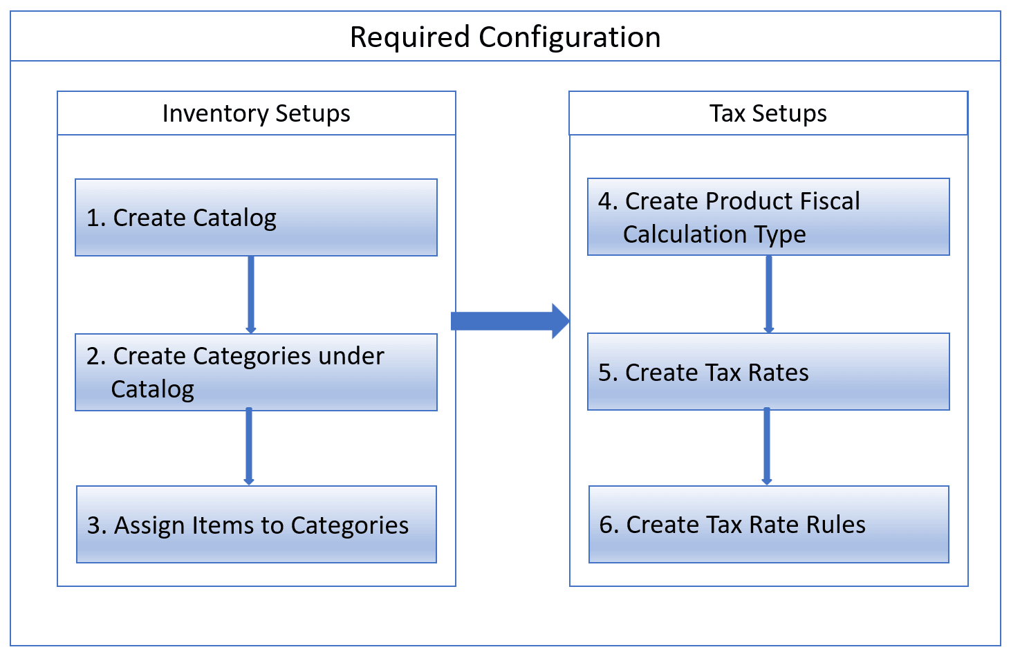

次に、ステップごとのプロセスの例を示します:
広告レートには、レート5とレート15の2つがあります。 レート5は、製品会計分類(PFC)飛行機モーター部品(84091000)および油圧シリンダ(84122110)に適用されます。 レート15は、PFCサングラス(90041000)に適用されます。 この例では、3つのPFCと2つのレートを使用します。
この図は、必要な構成を示しています: この図は、製品会計分類に必要な構成を示しています

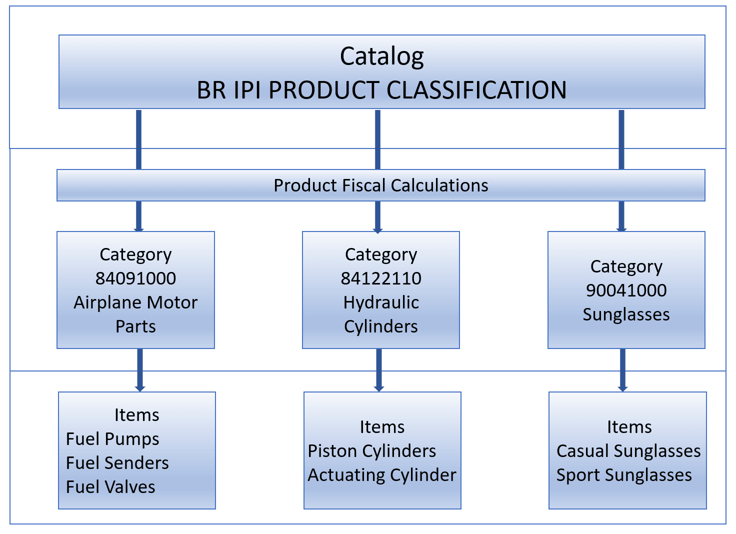

  3. 品目をカテゴリに割り当てます。
    特定のTIPI PFCの品目を識別し、それぞれのカテゴリに割り当てます。 たとえば、油圧シリンダはピストン式またはクッション式です。 両方のアイテムが同じ5%の税率で課税されます。 アイテム・マスター内のこれら2タイプのシリンダは、カテゴリ84122110の油圧シリンダに割り当てられます。
    品目にカテゴリを割り当てるには、次のステップに従います:
    1. 製品マネージャとしてサインインします。
    2. 「製品管理」、「製品情報管理」、「品目管理メニュー」、「品目の管理」にナビゲートします。
    3. 目的の品目を検索し、品目名をクリックします。
    4. 「追加」をクリックして、品目をカテゴリに割り当てます。
      カタログとカテゴリ、品目の定義、品目へのカテゴリの割当ての詳細は、「製品およびサービス・データの管理」を参照してください: Oracle SCM Cloud製品管理の実装ガイドのカタログの定義に関する章(http://docs.oracle.com)。
      品目カタログの品目への割当方法を図で示します。
    このイメージは、品目カタログの品目への割当方法を示しています。
