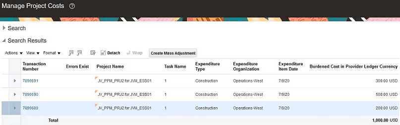

1. Project Costingでのプロジェクト・コストのインポート
プロジェクト会計担当は、補助元帳会計からProject Costingにプロジェクト・コスト・トランザクションをインポートします。 この例では、次の図に示すように、工程- 西部支出組織の3つのトランザクションが「プロジェクト・コストの管理」ページに表示されます。
この図は、レコードが3件表示された「プロジェクト・コストの管理」ページを示しています。

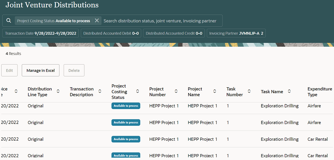

次の例は、プロセスで原価調整が作成される「合弁企業配分」作業領域の4つの配分を示しています。 これらの配分の「Project Costing Status (プロジェクト原価計算ステータス)」が「Available to Process (処理可能)」であることを確認します。
この図は、「プロセスに使用可能」ステータスの4つのレコードを含む「合弁企業配分」ページを示しています。

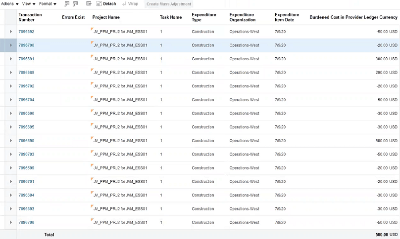

5. Project Costingへの原価調整のインポート
プロジェクト会計担当は、次の原価調整をProject Costingにインポートしてレビューします。
  • 当初(総コスト)
  • 合弁企業管理からの原価調整
  • 正味原価(資産計上済金額)
次の図は、Project Costingの原価の例で、当初原価の正の金額、原価調整の負の金額、および結果の正味原価$500を示しています。
この図は、プロジェクト原価計算の当初原価トランザクションと原価修正、および計算された正味金額を示しています。
