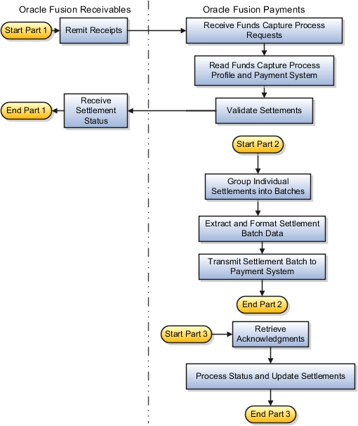

精算プロセス・フローのパート1には、図に示しているように、Receivables送金プロセス中の精算トランザクションの作成が含まれています。 ここでは、承認が既に実行済みであると想定しています。
パート2には、図に示しているように、バッチへの個別精算のグループ化と支払システムへのその発行が含まれています。 パート2はパート1から切り離されており、「精算バッチの作成」プロセスが手動で実行されるかスケジュールされたときに開始します。
パート3には、図に示しているように、精算バッチ承認の受領が含まれています。 パート3はパート2から切り離されており、精算バッチの取得プロセスが手動で実行されるかスケジュールされたときに開始します。
図では、バッチ・トランザクションの精算プロセス・フローの パート1、2および3を示しています。
