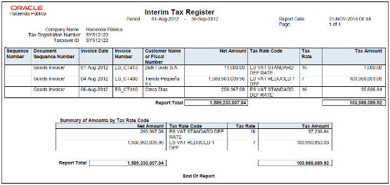

中間税登録は、支払日に税債務が作成された未払または一部支払済の買掛/未払金および売掛/未収金トランザクションに関する詳細情報および要約情報を示します。 このレポートでは、顧客の詳細、トランザクション税金関連の詳細および税額合計が、税率コード別に出力されます。
税金課税基準が支払のすべてのトランザクションは、全額支払済になるまで、中間税登録にレポートされます。
次の図はこのレポートの例です。
中間税登録の例。
