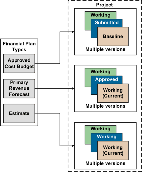

次の図に示すように、企業の要件に基づいて、任意の数の財務プラン・タイプを作成します。 たとえば、組織に厳しい財務プランニング要件および監査要件がある場合は、プランニング・シナリオごとに個別の財務プラン・タイプを作成できます。 あるいは、承認済予算用やプライマリ予測用など、いくつかの財務プラン・タイプのみを作成できます。
次の図は、プロジェクトに対して複数の財務プラン・タイプを作成できることを示しています。 財務プラン・タイプには、承認済コスト予算、プライマリ収益予測、見積などがあります。 バージョンには、作業中、送信済、承認済、ベースラインなどがあります。
プランニング・シナリオごとに複数の財務プラン・タイプ。

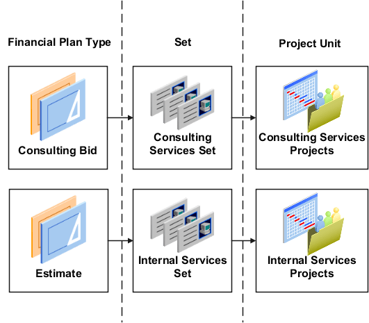

財務プラン・タイプまたはプロジェクト・プラン・タイプに1つ以上のセットを関連付けて、プロジェクト・マネージャがそれらのプラン・タイプを使用してプロジェクトまたはプロジェクト・テンプレートの財務プラン(予算バージョンまたは予測バージョン)を作成できるようにします。 財務プラン・タイプを選択できるのは、選択したセットにリンクされているプロジェクト・ユニットに対してプロジェクトまたはプロジェクト・テンプレートが作成されている場合のみです。
次の図に、セットの割当の例を示します。 コンサルティング・サービス・セットは、コンサルティング・サービス・プロジェクト・ユニットのみに関連付けられています。 コンサルティング入札財務プラン・タイプをコンサルティング・サービス・セットのみに関連付けます。 この場合、コンサルティング入札財務プラン・タイプのバージョンを作成できるのは、コンサルティング・サービスのプロジェクトを作成したプロジェクト・マネージャのみです。
セットの割当の例。
内部サービス・セットをコンサルティング入札財務プラン・タイプに関連付けた場合は、内部サービス・プロジェクト・ユニットのプロジェクト・マネージャもこの財務プラン・タイプにアクセスできます。
