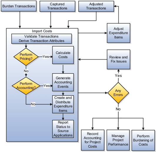

次のフロー・チャートは、プロジェクト・コスト・トランザクションの処理を示しています。
内部アプリケーションおよびサードパーティ・アプリケーションからのプロジェクト・コストを処理を示すフローチャート

「コストのインポート」プロセスでは、未処理トランザクションに対して次のステップを実行します。
トランザクション処理タスク
摘要
トランザクションのロード
他のOracle Fusion ApplicationsからOracle Fusion Project Costingにインポートするためにトランザクションをロードします。
トランザクション属性の導出
個人の人事管理割当の詳細、会計日、プロジェクト会計日、期間情報などのトランザクション属性を導出します。 これらの属性は、コスト・レート情報を導出し、会計処理を実行するために使用されます。
トランザクションの検証
トランザクションのビジネス・ルールおよびトランザクション管理ルールを検証します。 トランザクション・ソース文書レベルで「インポート中に再検証」オプションが使用可能になっている場合、他のOracle Fusionアプリケーション(Payables、Cost Management、Time and Laborなど)からインポートされたコスト・トランザクションがプロセスによって再検証されます。
追加のトランザクションの作成
超過勤務が使用可能になっている場合、追加のトランザクションを作成します。 これは、オプションのタスクです。
コスト計算
直接費および総コストを計算し、トランザクション通貨の金額をプロジェクト通貨、送り側元帳通貨および受け側元帳通貨に換算します。
残余予算のチェック
予算管理ルールと予算引当会計ルールに基づいてトランザクションを検証し、資金ステータスを計算します。
会計イベントの生成
コスト会計イベントを生成します。これは、トランザクションのコスト会計仕訳の作成に使用されます。
支出項目およびコスト配分明細の作成
コストが計算および検証された後、支出項目およびコスト配分を作成します。
ソース・アプリケーションを使用したトランザクション詳細の調整
ソース・アプリケーションを使用してトランザクション処理ステータスを調整します。 サードパーティ・アプリケーションは、サービスを使用して、トランザクション・ステータスおよびエラーの詳細を更新します。 Oracle Fusion Applicationsの場合、トランザクション・ステータスは常に更新されます。
「未処理コストの管理」ページまたは「コストのインポート」レポートで、待ち状態トランザクションおよび棄却済トランザクションのエラーをレビューできます。 エラーを修正した後、トランザクションを発行して再処理できます。 アプリケーションは、プロセスを再開するのではなく、エラーがあったポイントからトランザクションを再処理します。 たとえば、コスト・レートの決定時にトランザクションが棄却された場合、アプリケーションはコスト・レート決定ステージからトランザクションを再処理し、それより前は再処理しません。
